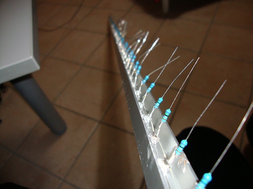

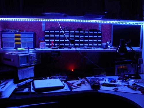

sto in questi giorni traendo le conclusioni riguardo a due strisce a LED da me costruite.
A suo tempo ho costruito due barre a LED con led da 5mm classici 3,2V - 25mA distanziati un centimetro in due modalità diverse:
-una barra da 180cm per il mio laboratorio, 180LED, ognuno con relativa resistenza, alimentati a 5V visto la disponibilità di corrente.
-una barra da 85cm per la cucina, 81LED, gruppi paralleli da 3LED e resistenza in serie, alimentati a 12V.
Ora dopo due anni di lavoro, sia nella mia stanza dove trascorro parecchio tempo tutte le sere, sia in cucina dove mia mamma ha sempre utilizzato la barra a led per lavare i piatti visto che l'ho installata sopra al lavello, ho questi problemi:
-la barra nel mio laboratorio con 180led e relativa resistenza ha sempre funzionato e non da nessun segno di usura.
-la barra in cucina, circa un mese fa ha iniziato a sfarfallare qualche led, piano piano se ne sono andati anche i relativi compagni della piccola serie di 3LED e resistenza, effetto a catena...
Oggi vedo che la situazione sta peggiorando anche con altri gruppi di LED che erano in parallelo, inizia a morire qualche led ed inevitabilmente mi fa bruciare anche quelli della stessa serie.
Non so il motivo preciso, a suo tempo ero stato anche sotto al livello medio di corrente suggerita dal produttore (25mA) io avevo calcolato e misurato un'alimentazione a 20mA per singolo led.
Ora volendo riprogettare l'intera barra a led per la cucina, cosa mi suggerite? cambio la gestione serie/parallelo? ma poi non avrei disponibile un adeguato alimentatore visto gli spazi ristretti.
Oppure è meglio se progetto un piccolo circuito con relativo driver di corrente?
Se mi metto, vorrei che almeno durasse più di due anni rispetto a quest'ultimo...
QUalche foto:
Consigli?

Che resistenza hai messo per regolare la corrente di ogni gruppo di 3 led?
da un calcolo approssimativo dovrebbero essere da 120ohm? pero dalla foto mi sembra che i colori non corrispondano...

Messaggioda Foto UtenteAjKDAP » 7 mar 2012, 22:25
No, le foto si riferiscono alla striscia a led che utilizzo tuttora nel mio laboratorio. Ogni led ha la sua relativa resistenza con alimentazione a 5V.
La striscia a led in cucina invece ha i led a gruppi da 3 più resistenza ed alimentati a 12V.

Messaggioda Foto UtentePioz » 7 mar 2012, 22:26
Si ma sai il valore della resistenza?

Messaggioda Foto UtenteAjKDAP » 7 mar 2012, 22:41
Ora non ricordo, la barra è ancora montata e funzionante, anche se qualche gruppetto di led è morto...
Se a suo tempo ho fatto i conti giusti come ora la resistenza dovrebbe essere da 120ohm come dici te. Mi ricordo bene di aver usato 20mA anche se il produttore dichiarava 25mA costanti per il funzionamento proprio per ridurre l'usura nel tempo. invece..

Messaggioda Foto Utentesimo85 » 7 mar 2012, 22:46
Con i LED ad alta luminosità puoi anche stare al di sotto dei 20mA, a mio parere.. Secondo me li hai stressati un po' troppo con il passare del tempo.
BTW figo il laboratorio. :ok:
