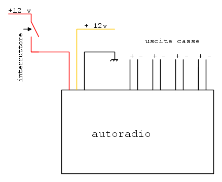

Da qualche mese ho un falso contatto nello stereo a volte si sente solo dalla cassa sinistra e a volte a destra(presumo sia la rotellina del volume infatti spingendola torna tutto come prima).Visto che sono stanco di dover metterci mano in continuazione ho pensato di riutilizzare le casse collegandoci uno stereo da auto(SONY CDX GT3U) da 45wx4.(oltre a questo lo vedo inutile uno stereo così grande con giradischi,cassette e cd che non uso in quanto uso solo la presa aux per il colelgamento al PC).

-Per il momento l'ho alimentata con un alimentatore da PC ma purtroppo ad ogni spegnimento la radio mi perde la memoria.Posso usare un condensatore per manterere le stazioni e le impostazioni ? (non vorrei tenere una batteria da moto/auto in casa...)

farohp ha scritto:-Per il momento l'ho alimentata con un alimentatore da PC ma purtroppo ad ogni spegnimento la radio mi perde la memoria.Posso usare un condensatore per manterere le stazioni e le impostazioni ? (non vorrei tenere una batteria da moto/auto in casa...)
credo che tu possa risolvere questo problema :
tu da dietro la radio dovresti avere 3 cavi dedicati all alimentazione
uno rosso,uno giallo e uno nero
il nero e la massa e va al polo negativo
il giallo lo devi sempre tenere collegato a +12 v se vuoi tenere la memoria
mentre il rosso serve per accendere la radio se tu dai +12 v sul cavo rosso l'autoradio puo accendersi
spero tu abbia capito
in pratica dovresti seguire questo schema
grazie all' interruttore potrai staccare dall' alimentazione l'autoradio senza pero perdere la memoria, un minimo di consumo per ci sara sempre

Allora partiamo dall'impedenza, da quel che avevo letto le autoradio e casse da auto sono a 4ohm mentre quelle di casa da 8ohm. Che differenza fa?Se le collego insieme cosa succede?

1 trovare un alimentatore che faccia poco rumore e che butti fuori sulla 12 V minimo quanti ampere e quanti Watt? Li posso misurare?Come?
2.Tenere la memoria della radio, so bene che il cavo rosso accende l'autoradio insieme alla massa(nero), ma il giallo a cosa potrei collegarlo?(forse non mi sono spiegato bene ma avendo il tutto in camera quando non uso lo stereo spengo tutto , quindi anche l'alimentatore e questa rimanendo senza corrente sul cavo giallo perde memoria.

Se l'autoradio e' concepita per funzionare con diffusori da 4 ohm, se li metti da 8 ohm dimezzi la potenza e la cosa non e' consigliabile.
1. Dovresti cercare o autocostruire un alimentatore lineare che possa fornire 12V ed almeno 3/4A. Puoi provare anche con uno switching (di pari valori) ma non e' escluso che possa portare disturbi.
2. Il cavo giallo della radio lo colleghi direttamente al positivo di alimentazione; il rosso invece, tramite interruttore per poterla spengere.
