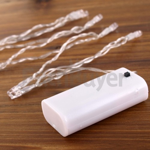

Avevo pensato di poter utilizzare delle cose tipo questi come base:
(10 Led alimentati da 2xAA)

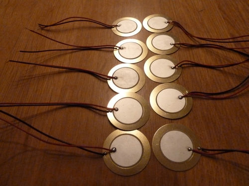

e sfruttare questi:
(Diameter 35mm; Resonant Frequency 2.6KHz ±0.3KHz; Resonant Impedance 250R; Capacitance 400nF)
che sono dei piezi fatti appositamente per le batterie.

Nel dettaglio, i led non si possono comandare direttamente con le capsule piezo (i 2 oggetti nelle foto), serve almeno un po' di adattamento ....

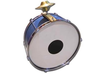

Purtroppo il microfono non è una buona soluzione, perché ci sono troppi tamburi intorno e il tamburo stesso è composto:
Se metto un microfono suonerebbe sia con la pelle che con il piattino ed è per questo che ho pensato alle capsule di cui sopra (o ai trigger per tamburi, che non sono molto differenti).

Prendi due led, collegali in antiparallelo (piu` di uno con il meno dell'altro) e collega il parallelo a una capsula piezoelettrica.
Incolla la capsula al tamburo e vedi se il flash che salta fuori (ammesso che ci sia) ti basta per il tuo effetto.
Se non basta (troppo debole o breve) bisogna studiare un'altra soluzione che fa uso di una batteria.

Ho letto il post e volevo chiedere una cosa: ma le capsule piezoelettriche se funzionano con la pressione, e data la dimensione ridotta (almeno in proporzione con i cavi così sembra) vuol dire che per usarle quando suoni devi stare attento a colpire il centro della capsula. Vorrebe dire che invece di suonare stai facendo "tiro al bersaglio"...

Sfrutta il principio piezoelettrico per cui una pressione meccanica produce energia elettrica.
Il risultato pratico è tutto da provare perché dipende dal tipo di led usato, aspettati poi dei flash molto brevi.
Consigliavo un microfono al posto della caspsula piezo perché credo sia di difficile applicazione pratica.
Non la puoi incollare direttamente sulla membrana del tamburo .... serve una superficie rigida dove appoggiarlo e poi devi fare in modo che la battuta provochi la pressione sulla superficie centrale.

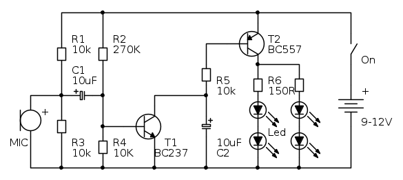

Giusto per ragionare con qualche componente e configurazione circuitale ti propongo questo schema.
Il primo transistor serve come amplificatore, il secondo è il driver per i led; lavora in regime lineare per cui va bene per una corrente dei led piuttosto modesta .... C2 serve per "allungare" il lampeggio, va aggiustato in base all'effetto desiderato.
Sui led non ho dati, per cui ne ho posto 2 in serie ed il valore di R6 è piuttosto cautelativo ...
Il microfono è quello del link.
Se vuoi provare la capsula piezo, mettila al posto di R4, elimina R2 e tutto il resto a sinistra ...

Agatino ha scritto:Ho letto il post e volevo chiedere una cosa: ma le capsule piezoelettriche [...] Vorrebe dire che invece di suonare stai facendo "tiro al bersaglio"...
In teoria no: il diametro è 35mm, che non è grandissimo, ma il colpo è sempre abbastanza preciso. In alternativa esistono dei "trigger" che, al contrario, rilevano proprio la vibrazione, ma devo capire bene come funzionano.
