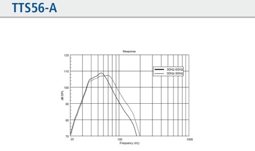

Ciao a tutti.
Le specifiche di questo subwoofer (http://www.rcf.it/it_IT/products/tou...heatre/tts56-a), dichiarano una risposta in frequenza da 30 Hz a 100 Hz con -3 dB.
Il fatto però, è che nel PDF del manuale, il grafico che mostra la risposta in frequenza, è assai diversa.
Come si può vedere, il sub fa 108 dB a 55 Hz, e 92 dB a 30 Hz.
perché allora nelle specifiche, non dichiarano che la risposta reale a -3 dB è di 45 - 80 Hz?
Quale delle due devo tenere in considerazione?

Se c'è, fai sempre riferimento al grafico (e non agli slogan ;-)) che in questo caso mostra due tipi di risposta in frequenza, in base a come setti il crossover (60 oppure 90 Hz).

Ho capito, quindi la risposta reale che devo tenere conto è quella nel grafico?

Si. :ok:

Attenzione però che quelle curve di risposta in frequenza sono rilevate in camera anecoica, in completa assenza di riflessioni/riverberazioni. L'altoparlante, portato/posizionato in altro ambiente, potrà avere risposta diversa.
Resta comunque vero che, per giudizi/confronti, il riferimento sono quelle curve ;-)
