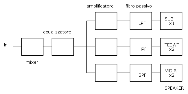

buonasera,
dico subito che sono un novellino, quindi se faccio qualche errore grave oppure vi pongo quesiti oramai noti abbiate un po' di comprensione. detto questo:
mi sto documentando sulla costruzione di un impianto hi-fi nella speranza di capirci abbastanza per poterlo fare. fino ad ora ho qualche idea ( e ben confusa ) sul sistema.
parto dall'amplificatore, vorrei usare un lm4780, utilizzando una configurazione nota ( dettata dalla produttrice ). quindi avere 60W rms a cui collego un filtro passa basso e il subwoofer. un secondo lm4780 che gestisce i medio-alti con due speaker finali collegati tramite passa alto.
i due amplificatori prenderanno il segnale da un equalizzatore ( un parallelo di filtro passa banda uniti da un sommatore ). a monte dell equalizzatore vorrei mettere un mixer per i vari ingressi ( PC, giradischi, mp3).
i miei dubbi:
conviene usare gli lm4780 oppure mi conviene fare un amplificatore più grosso ( stk4050v, 200W ) e poi smaltire l'uscita sui 3 speaker con annessi filtri?
- in tal caso, l'impedenza vista dall amplificatore potrebbe disadattare amplificatore e il resto facendomi perdere potenza ( quindi abbassare rendimento) ? data l introduzione di vari poli/zeri potrei avere problemi di insabilità?
il preamplificatore mi serve?
il PCB, posso farlo tramite fotoincisione sulla basetta di rame?
mi manca qualche pezzo sulla top view ?
ringrazio in anticipo chi mi dedica 5 minuti.

Direi che, come prima cosa, dovresti farci sapere se gli altoparlanti li hai già e, in tal caso, darci le caratteristiche e/o marca/modello.
Intendi mettere un solo woofer + 2 satelliti medi/alti (configurazione 2+1) oppure un woofer per cassa? Nel primo caso potresti, per il woofer, usare la configurazione a ponte dell'LM4780 (sempre che il woofer tenga quella potenza).
Su mixer ed equalizzatore ho capito poco, ma se intendi utilizzare anche il giradischi, un preamplificatore sarà necessario (a meno che il segnale della testina del giradischi sia già preamplificato/equalizzato).
A mio parere, per semplicità e facilità di esecuzione, consiglierei un sistema stereo con due casse (2 o 3 vie) con relativo crossover passivo, ma resto in attesa delle tue risposte.
Se sei un appassionato dei bassi profondi, potrai sempre aggiungere un subwoofer in un secondo tempo.
Guarda che un subwoofer (nel vero senso della parola) difficilmente arriva a frequenze così alte da poter passare la palla ad un altoparlante dei medi, avrai sempre bisogno di un woofer o di un mid-woofer.
Eventualmente posta uno schema a blocchi di come intenderesti eseguire i collegamenti tra i vari elementi del sistema ;-)

l'intento finale è quello di arrivare ad un sistema di questo tipo:
avete qualche consiglio da darmi sugli altoparlanti da usare?
sono indeciso se usare un crossover passivo o attivo.
con l'attivo avrei meno perdita di potenza e costo minore, ma:
dato l inevitabile rumore, potrebbe generarsi qualche armonica oltre a quelle desiderata e finire sullo speaker ? quindi il crossover passivo ci va sempre e comunque?
per l'amplificatore, vorrei usare su ogni canale la configurazione a ponte dell'LM4780.

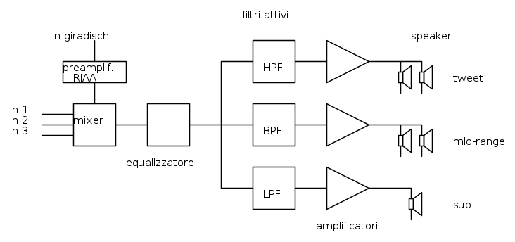

Se intendi usare tre amplificatori, uno per ogni banda audio, il che non è male, io metterei i filtri PRIMA degli amplificatori, perché a bassa potenza i filtri sono assai meglio gestibili.
Oltre che la loro progettazione, è anche più facile la verifica della piattezza della risposta complessiva in frequenza.
Filtri attivi ben progettati non introducono rumore e distorsione apprezzabili.
Filtri interfacciati direttamente con gli altoparlanti richiedono componenti ben scelti, in grado di gestire correnti relativamente alte; inoltre la loro progettazione è più critica, vista l'irregolarità dell'impedenza delle casse in funzione della frequenza.
Penso anch'io che il subwoofer possa essere aggiunto in un secondo momento, dotandolo di un amplificatore-filtro dedicato.
Buon divertimento!

sono quindi a questo punto
con
- amplificatore : configurazione a ponte dell'LM4780
- equalizzatore : http://digilander.libero.it/enzmanie/pag15.htm
- mixer : http://www.grix.it/viewer.php?page=571& ... Findex.php
- preamplificatore con curva RIAA : http://www.grix.it/viewer.php?page=1163
per i filtri,
mi conviene piazzare uno a variabili di stato o ne faccio tre separati?
di che ordine?
inoltre, il controllo del volume è fatto dal potenziometro R101 dell'equalizzatore?

OK. Quindi, se escludiamo il lettore MP3 e il giradischi, diciamo che gli altri apparecchi dovrebbero avere già un loro equalizzatore on-board.
L'equalizzatore grafico posizionato dopo il mixer è sicuramente utile, ma più che altro per "tarare" l'impianto: trovi i giusti settaggi e non lo tocchi più.
Ma questo implica avere a monte la possibilità di aggiustare l'equalizzazione per le varie sorgenti audio, quindi potresti valutare un piccolo equalizzatore parametrico su ogni canale del mixer, o almeno sui due canali destinati al lettore MP3 e al giradischi.
Ma questo è quello che farei io... e magari per te non costituisce un problema. :-)

Occorre fare attenzione alla protezione degli altoparlanti, in particolare dei tweeter, e forse anche dei midrange: al momento dell'accensione dell'ampli, o anche in altri momenti, può accadere che l'ampli emetta un segnale "transitorio" di potenza troppo elevata, che potrebbe danneggiare gli altoparlanti. Serve quindi una protezione.
Un altro punto è che, se è vero che i filtri posti prima dell'ampli sono più facilmente gestibili, è anche vero che il bilanciamento di potenza tra i tre (gruppi di) altoparlanti va eseguito comunque. Gli altoparlanti hanno infatti un'efficienza diversa l'uno dall'altro e ciò non può essere ignorato. I filtri posti tra ampli e altoparlanti, se ben progettati, tengono conto anche dell'efficienza, oltre che della risposta in frequenza.
