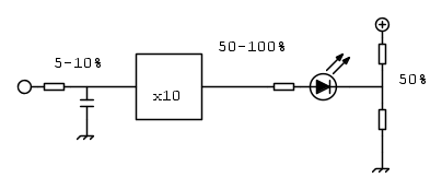

il segnale è preso dalla ricevente per modellismo e comanda i servocomandi,vengono mandati in continuazione questi segnali da 1mS a 2 mS.per esempio con un segnale di 1,5mS il servo è fermo alcentro se il segnale aumenta gira a destra se diminuisce gira sinistra.volevo trasformare questo duty-cicle variabile in una tensione variabile per comandare l'accensione e spegnimento graduale del led,quindi comandata da me.

con un duty cicle che varia tra 5% e 10% non so se riesci a risolvere facilmente
comunque
io tenterei questa soluzione un po' sporca:
* applicare un filtro passabasso RC a tale ingresso in modo da livellarlo ad una tensione piu' o meno costante e cioè eliminando la frequenza modulante della PWM
* moltiplicherei per 10 mediante un amplificatore operazionale, ottenendo una tensione tra 50% e 100%
* Predisporrei un partitore in modo da creare una tensione di riferimento di 50%
* tenterei di alimentare il LEDa cavallo tra le 2 terminazioni ottenute, in modo che sia alimentato da una tensione 0-50%... che dovrebbe essere sufficiente a far variare la corrente nel LED da 0 al valore massimo desiderato.
ovvero qualcosa tipo:
comunque, ragionandoci un po' meglio, dovresti anche poter usare l'amplificatore operazione come sommatore e sottrattore contemporaneamente e ottenere come uscita la composizione del segnale 5-10% moltiplicato per un fattore (20? ... ottenendo 100%-200%), a cui sottrai una componente continua (100%) in modo che il valore ottenuto sia nel range 0-100%... perfetti per la tua alimentazione del LED da completamente acceso a completamente spento.

grazie ci proverò,ma da una simulazione fatta al PC applicando il passa basso al segnale PWM non usciva tensione continua.non la vedo oppure va messo un carico? i valori del filtro vanno calcolati sui 20mS oppure su 1mS o 2mS,sono molto arrugginito in elettronica.
il prodotto RC del passabasso deve essere un tempo almeno 10 volte superiore alla frequenza da eliminare (che sarebbe quella con periodo 20ms)
quindi se applichi un filtro passabasso con costante tempo pari circa ad 1 secondo dovresti essere a posto
