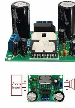

Ciao a tutti sono uno studente di ingegneria meccatronica volenteroso di mettere in pratica la tanta teoria insegnata... :D
Sono alle prime armi percui siate buoni e comprensivi :lol:
Dunque la mia idea è quella di costruire un impianto audio da circa 100W rms (mono) composto da:
-trasformatore 24+24 Vac
-ponte graetz
-pre amplificatore (ne5532) per regolazione toni e pulizia segnale
-amplificatore tda7293 uscita mono
-cassa acustica passiva (ovviamente), da 8 ohm
Dunque l'unica cosa che già ho è il tda7293 già su PCB
per il resto accetto qualsiasi consiglio!
Avrei in particolare qualche domanda:
-il pre ampli NE5532 che ha un uscita stereo, si può collegare all'ampli che ha l'entrata in mono? Come?
-il ponte raddrizzatore da quanto lo posso mettere?
Grazie :D

Piuba ha scritto:...il pre ampli NE5532 che ha un uscita stereo, si può collegare all'ampli che ha l'entrata in mono? Come?...
Non capisco qual è il tuo problema.
L'NE 5532 è un doppio operazionale che è sufficiente per realizzare anche un semplice controllo toni a tre vie.

Dunque io collego all'ne5532 il segnale che esce dal dispositivo (cellulare, PC, mp3) che è un segnale stereo, L+R+Massa, poi per entrare nell'ampli che è progettato per un uscita mono, basta che collego semplicemente rosso e nero?
Dove si miscela il segnale?

Però mi sorge un ulteriore dubbio...
L'ne5532 ammette in input 15Vac (se non ho letto male il datasheet) e allora il trasformatore da 24Vac allora non va bene.
Esiste un valido sostituto del 5532 che regga i 24Vac?
Oppure si può usare ancora il 5532?
So che sarebbe ovvio abbassare la tensione in uscita del trasformatore ma perderei potenza in uscita...soluzioni?

Io direi di inserire la coppia di regolatori di tensioni 7815 e 7915,in modo da avere +- 15V stabili e puliti ( condizione essenziale per il pre-amplificatore ) per l'alimentazione del NE5532,con perdite di potenza abbastanza contenute...

Ottimo ma così perderei potenza per l'amplificatore o no?

Con gli integrati regolatori alimenti solo il preamplificatore, l'amplificatore sarà alimentato a tensione piena.

Nelle condizioni peggiori:
(24Vac * 1.41 ) - 1.4V = circa 32V ( tensione di alimentazione dopo ponte + condensatore di livellamento)
32V - 15V = 17V ( Dropout voltage)
Potenza Dissipata= 17V * 60mA ( Max output short-circuit current ) = 1W
Tieni presente anche che,sotto carico,la tensione di uscita calerà quindi la potenza dissipata sarà inferiore...
sarà come prendere un granello di sabbia da una spiaggia :D :D

Ok direi che ci siamo quasi...rimane da definire il discorso dell'uscita dal 5532 verso l'ampli...non è che avendo il tda7293 mono, e gli collego in entrata un segnale stereo, poi dalla cassa esca un suono solo L o solo R?
E poi il ponte di graetz come lo dimensiono?

Per il discorso da stereo a mono, secondo me è molto semplice: prendi le due uscite del preampli e le mixi con due resistori da 1K e poi colleghi l'uscita miscelata all'ingresso dell'ampli finale ;-)
Per il ponte dovrebbero bastare dei semplici diodi da 3 amper.
