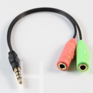

[10] Re: Collegamento radioregistratore - notebook
Messaggioda Foto UtentePaoloLiutaio » 8 ott 2016, 13:46
Rossazzurro ha scritto:Quindi basta un jack 3,5mm maschio-maschio?
Come fa notare ibra il jack sarà TRRS quindi innanzitutto la linea di ingresso è sicuramente mono e poi come minimo devi usare un adattatore come questo:
