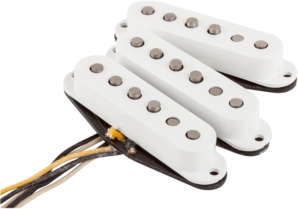

Ho fatto dei rilievi con l'oscilloscopio , sull'uscita della chitarra senza collegarla all'amplificatore. E ho notato agendo sulla levetta della chitarra un attenuazione della V. Nel migliore dei casi il segnale e' di 15mVp circa e nel caso peggiore vi sono 8 mVp.

SE escludi che sia l'amplificatore probabile qualche saldatura da rifare nel circuito della chitarra; per provare l'amplificatore usa un'altra chitarra (è molto più immediato e semplice ... ! ); i classici single coil della strat dovrebbero uscire con 55 mV se non ricordo male; se non è un lavoro che sei abituato a fare meglio rivolgersi a un liutaio.
P.s. Agire sulla levetta... se è il selettore dei pickup spostando di uno scatto dall'estremo o dall'altro ne metti due in parallelo; al centro o agli estremi selezioni il singolo pickup "corrispondente"; ad ogni modo caratteristiche e schemi della chitarra li trovi in rete...

La chitarra da quello che so può avere il solo problema delle spire dei pick-up che cedono, basta paraffinarli. Il suono può cambiare anche col cambio di corde o col cambio di action (distanza corda-pick up), ma è un discorso piuttosto ovvio e banale per un musicista

Ho notato sulla chitarra che quelle piastrine lunghe dove appoggia la corda e formata da diversi cilindretti metallici , alcuni dei quali sono rientrati verso l'interno,. Ma e' normale?

se è come questo e normale
Questo dovrebbe essere il suono https://www.strumentimusicali.net/produ ... p-set.html
