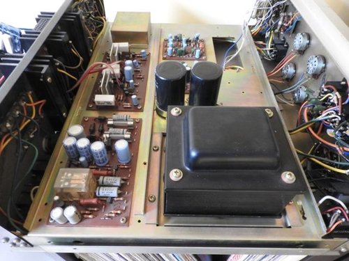

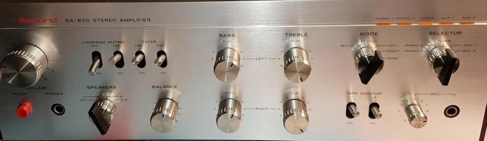

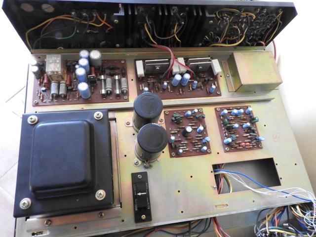

Messaggioda Foto UtenteRaimondo » 4 nov 2019, 14:01
Ciao, l'amplificatore è marcato SOUND SA 820 ma lo si trovava anche marcato SHAKARD SA 820.
Allego delle foto per chiarezza.
Ho fatto come prova anche quella di utilizzare un altro ampli e uscita tape out del sound questo il responso:
- Uscita tape out ampli difettoso, ingresso ampli buono: i bassi ci sono.
Grazie ancora.
Rai

[10] Re: Amplificatore vintage, un canale senza bassi
Messaggioda Foto Utenteclaudiocedrone » 5 nov 2019, 1:36
Come sospettavo, un compatto, quindi il malfunzionamento non è per nulla strano e il difetto potrebbe stare nella sezione di controllo dei toni; ossidazioni, saldatura/e rovinata, anche un resistore o un condensatore deteriorato nel Baxandall del canale difettoso farebbero sparire i bassi...
