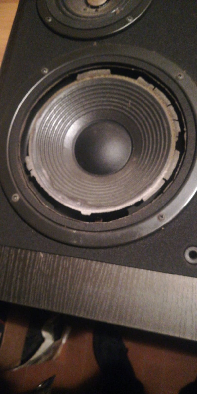

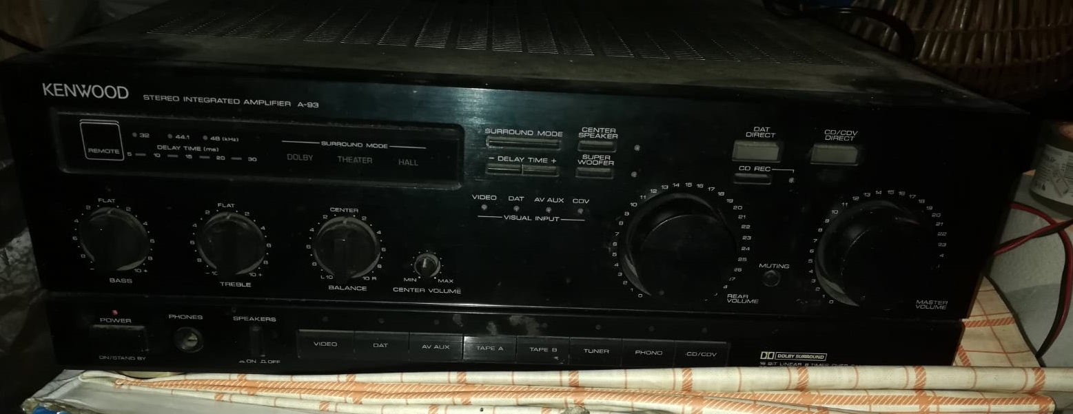

ciao a tutti
sto cercando di resuscitare un vecchio HiFi, ma finora con scarsi risultati. I woofer delle casse sono visibilmente consumati, e questo non è certo un buon segno, li smonterò e proverò a sostituire. Ho provato però a collegare l'ampli per sentire se almeno gli altri altoparlanti funzionavano, ma non è andata molto bene: col volume al massimo usciva un leggerissimissimisssimo suono dalle casse.....
qualcuno da cosa significa e se/dove un profano può provare a mettere le mani?
Grazie mille
ale
Foto UtenteAlexart
50 2 4

Alexart ha scritto:...sto cercando di resuscitare un vecchio HiFi...
Questa si che è una vera e propria riesumazione!
Alexart ha scritto:...I woofer delle casse sono visibilmente consumati, e questo non è certo un buon segno, li smonterò e proverò a sostituire...
Dipende!
Se il componente è di buona qualità vale la pena ribordare (sostituzione della sospensione).
Non l'ho mai fatta questa operazione ma proprio in questi giorni ci sto provando su un vecchio impianto.
I costi delle sospensioni è irrisorio ed un tentativo vorrei farlo!
Alexart ha scritto:...qualcuno da cosa significa e se/dove un profano può provare a mettere le mani?...
Ecco questo è un problema!
Comincia intanto a cercare lo schema elettrico in rete e poi si ragiona.
Certo che senza strumentazione/esperienza è dura (come disse lo stitico)!

Messaggioda Foto UtenteAlexart » 8 gen 2020, 14:28
ciao!
innanzitutto grazie per la risposta.
nel cercare lo schema elettrico ho trovato il ben più banale manuale utente e.... mi sono reso conto che mancano i cavallotti tra in e out dell'equalizzatore!!!
più tardi provo ma spero vivamente che il problema sia quello.....

Messaggioda Foto Utenteabusivo » 8 gen 2020, 14:36
Alexart ha scritto:... mi sono reso conto che mancano i cavallotti tra in e out dell'equalizzatore!!!...
Un classico!

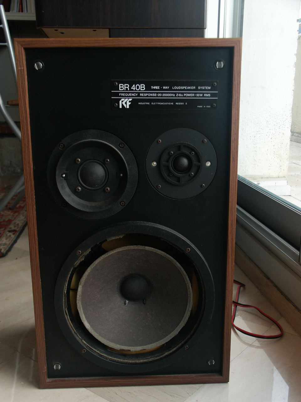

Messaggioda Foto UtenteDarwinNE » 8 gen 2020, 14:42
Più che sostituire i woofer, la più parte delle volte si può provare a sostituire la sospensione in foam.
Si trovano molti siti che le vendono per una grande varietà di diametri, a me è capitato di riparare due paia di casse con successo ad un costo moderatissimo. E' un lavoro un po' delicato e richiede attenzione perché una volta che mette la colla si ha poco margine d'errore, ma se uno dispone di una buona manualità può valer la pena di tentare.
Prima:
Dopo:

Messaggioda Foto UtenteAlexart » 8 gen 2020, 17:02
Bingo! Con i cavallotti l'audio funziona

Messaggioda Foto UtenteAlexart » 9 gen 2020, 9:52
si infatti, intervenire sull'ampli era la cosa che mi spaventava di più, ma per fortuna non sembrerebbe essere necessario.
Veniamo alle casse, sono delle JBL LX44, ieri ho provato a togliere le 4 viti che reggevano il woofer ma continua a non muoversi di un millimetro...... :(
