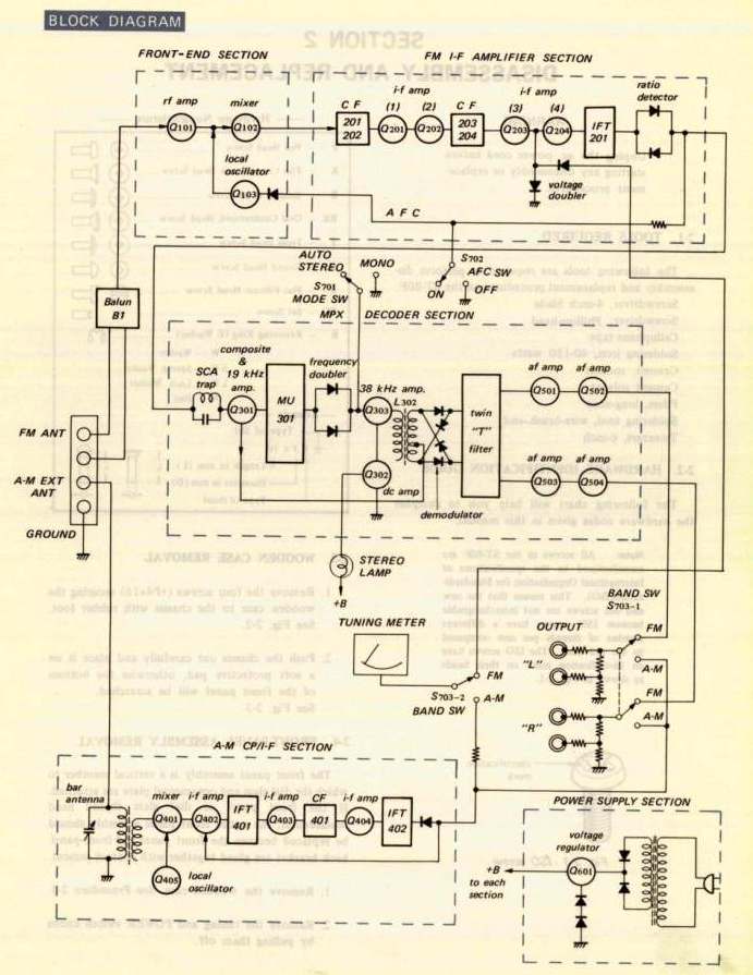

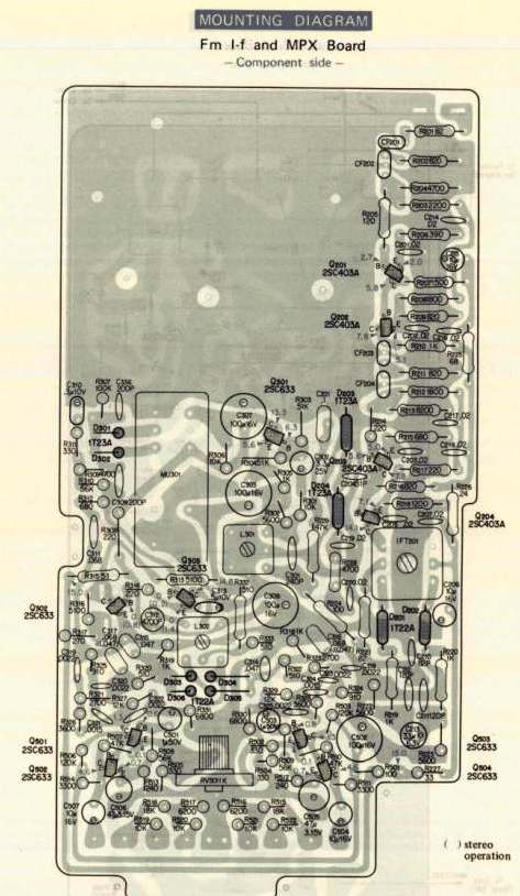

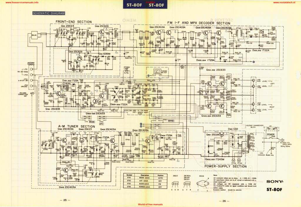

Ciao, sono un nuovo utente in fase di implementazione e sono qui a chiedervi un aiutino.
Posseggo un tuner Sony st-80 che ultimamente presenta dei problemi, il canale sinistro si sente piano (dimezzato rispetto al destro ma senza fruscio), riceve solo in mono e la spia stereo non si accende.
Seguendo lo schema ho provato a sostituire i due transistor del canale sinistro ma senza risultato.
I condensatori sulla scheda Fm MPX li ho sostituiti tutti per sicurezza ma ancora senza risultato.
Ho controllato i 4 diodi del demodulatore e sono ok.
i tr Q301 Q302 Q303, che dovrebbero pilotare la spia sono ok.
Con il tester ho misurato 6 volt ai capi della lampadina spia stereo, l'ho sostituita con un led ma ora rimane sempre accesa anche quando metto il deviatore in mono.
Altro problema riscontrato, collegato all'amplificatore quando bilancio i canali al centro sento meno bassi come se il cavi dei diffusori fossero invertiti.
Per un attimo appena ho sostituito la spia con il led ha funzionato, ho ritoccato tutte le saldature ma nulla la luce rimane accesa.
Ho seguito le indicazioni del manuale tecnico sui difetti da controllare ma sembra sia tutto a posto.
Qualcuno ha riscontrato un problema simile?
Allego immagine schema
Schema-3
Schema-2
Schema a blocchi

Il problema è che su i terminali misuro sempre 6 volt anche se metto il deviatore su mono. Praticamente il tr rimane in conduzione????

Beh, la radio è vwcchiotta e va capita un po' prima di metterci le mani. Radio così non le fanno più da cinquant'anni! Il guasto può avere le origini più varie e la mia sensazione è che la lampadina sia solo un sintomo, non il guasto vero e proprio.

il tipo di guasto fa anche pensare a un disallineamento di qualche bobina del decoder. Controllerei la loro sintonia e anche l'eventuale presenza di auto-oscillazioni nel decoder MPX (circuito di Q301).

Secondo me è proprio quello l'indizio principale che fa pensare a un fuori allineamento. Ma potrebbe anche indicare che qualche componente del ponte di diodi in uscita dal MPX sia andato in perdita.
