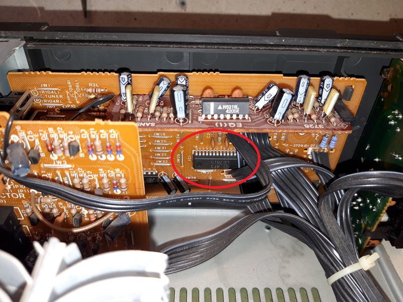

[5] Re: Sansui anni 80
Messaggioda Foto UtentePiercarlo » 5 mag 2021, 14:11
Ho visto lo schema e... non vi è alcun automatismo di selezione degli ingressi che possa ritornare a una qualunque situazione iniziale. Il mio sospetto è che nel circuito di ingresso sia utilizzato un selettore CMOS tipo LC7815 che col tempo può dare problemi soprattutto con un'alimentazione non molto pulita (spesso divenuta tale per l'invecchiamento di qualche elettrolitico). Puoi verificare se è presente? quarant'anni fa era piuttosto usato in amplificatori di classe media, magari già equipaggiati con un telecomando.

[6] Re: Sansui anni 80
Messaggioda Foto Utentecrovax » 5 mag 2021, 17:29
Piercarlo ha scritto:Puoi verificare se è presente?
Grande, trovato! C'è, ed in effetti mio padre si ricorda che questo amplificatore era predisposto per il telecomando.

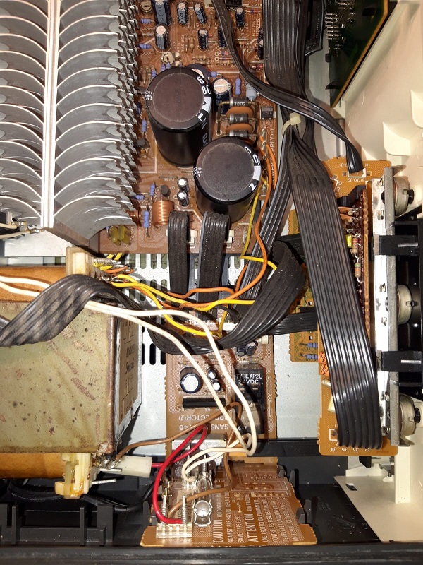

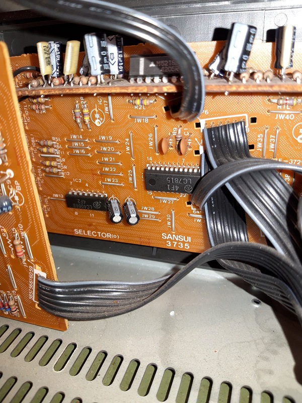

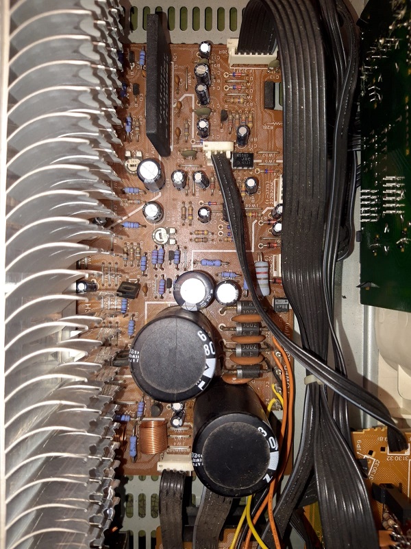

Messaggioda Foto Utentecrovax » 6 mag 2021, 14:13
Aggiungo qualche foto interna cosi è più chiaro:
Quali sono i condensatori dell'alimentazione che devo sostituire?
Grazie per l'aiuto! :)

[9] Re: Sansui anni 80
Messaggioda Foto UtentePiercarlo » 6 mag 2021, 16:29
Quelli che alimentano il selettore LC7815 (da trovare anche aiutandosi con il datasheet di questo CMOS). Gli altri non toccarli.
