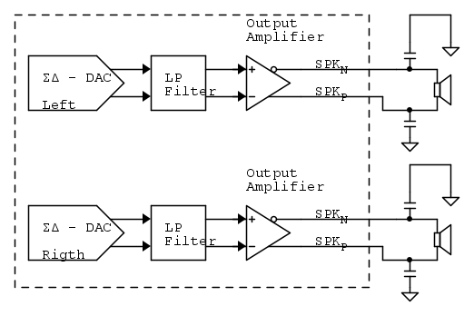

Mi si sono rese irreparabili meccanicamente le cuffie wireless H600 della logitech, il circuito che le rende wireless funziona egregiamente per cui, rotte per rotte, vorrei recuperare l'elettronica e usarla per pilotare delle cuffie cablate, in modo da renderle "quasi-Wireless".
Non sono pratico con i segnali audio e vorrei evitare di fare un casino.
Analizzando il PCB, c'è un integrato che gestisce tutto, dalla connessione wireless, alla carica della batteria a litio da 3,7V : il 57F68 della csr (ora qualcomm), con pochi altri componenti esterni, prevalentemente condensatori.
Sono riuscito a trovare un qualcosa che pare un Datasheet, mi ritrovo che le uscite che pilotano gli altoparlanti sono fatte cosi:
(la parte tratteggiata è dentro all'integrato, il resto è saldato al PCB)
Problema, le cuffie cablate normali, sul jack da 3,5 hanno 4 connessioni: una massa in comune ed i 3 segnali: L, R e Mic.
Per il segnale ingresso Mic, nessun problema l'integrato lo pone tra "mic in" e massa attraverso condensatori e resistenze bias ecc...
Ma per i segnali audio in uscita, come potrei fare per convertire da quel "doppio segnale" a singolo ?

Puoi semplicemente usare le sole uscite P e collegare lo sleeve del jack a massa, la potenza d'uscita sarà 1/4 di quella originale ma dovrebbe bastare.

Grazie mille,
lunedi mattina provo e vediamo se non è troppo basso

Potresti modificare anche le cuffie e replicare la situazione originale utilizzando un cavetto con 4 fili e un Jack a 4 contatti o altro connettore adatto.
È piu laborioso ma è una possibilità ulteriore nel caso il primo tentativo andasse male.
