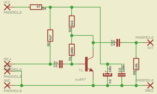

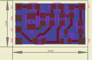

Messaggioda Foto UtenteEtemenanki » 10 ott 2021, 14:59
Potresti provare ad autocostruire un mini-preamplificatorino che alimenti anche il microfono, basta anche uno ad un solo transistor, una cosa tipo questa ad esempio, dato che non ti serve certo HI-FI
Se vuoi montarlo SMD ho gia anche il disegno dello stampato
Ma si puo anche assemblarlo su un pezzetto di millefori, o perfino volante, tanto e' semplice :mrgreen:
(se lo assembli con componenti normali il transistor e' il BC547, in TO92)
