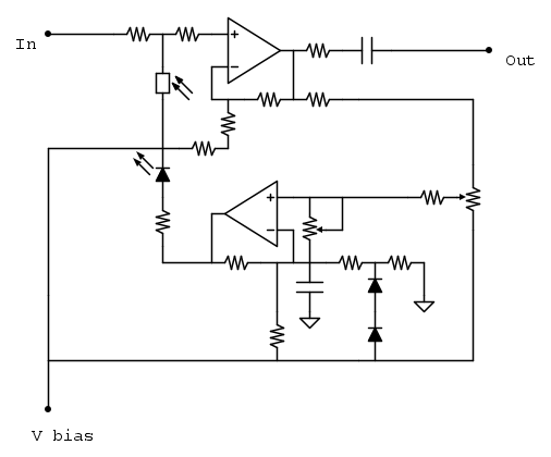

Ciao a tutti!
Un po' di mesi fa realizzai, traendo ispirazione dai vari circuiti presenti in rete, un piccolo compressore di dinamica adatto all'impiego con chitarre e bassi elettrici. Il risultato è stato assolutamente soddisfacente, tanto che alcuni miei amici mi hanno chiesto di realizzarne delle copie anche per loro. Recentemente mi è stato però chiesto di aggiungere un controllo in grado di escludere le basse frequenze dalla compressione del segnale.
Ora, io sono soltanto un hobbista e faccio una fatica terribile a "progettare" anche piccole modifiche, quindi vi chiederei qualche consiglio in merito. Di seguito il circuito semplificato:
In sostanza, il segnale in uscita dall'opamp in alto viene inviato ad un secondo operazionale tramite un potenziometro che regola il livello di compressione dinamica. Il segnale in uscita dal secondo opamp alimenta il led di un fotoaccoppiatore che shunta parte del segnale.
Dopo aver pensato un po' ad una soluzione, l'unica idea decente che mi è venuta è stata quella di intervenire sulla rete di feedback del secondo opamp (quello che comanda il fotoaccoppiatore).
Secondo voi una modifica di questo tipo potrebbe funzionare?
Un grazie in anticipo a chi vorrà darmi un consiglio :)

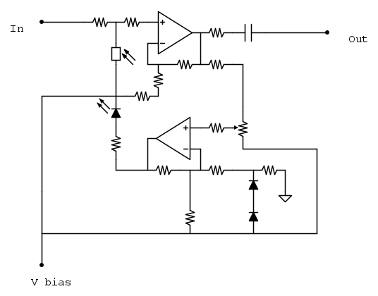

La soluzione che ho proposto sopra dovrebbe attenuare il feedback della gamma alta e aumentare quindi la compressione su quelle frequenze.

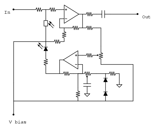

In alternativa avevo pensato anche a questa soluzione, forse più attinente, in cui le basse frequenze in ingresso all'opamp vengono parzialmente inviate anche sul pin invertente. Il risultato, immagino, sarebbe quello di attenuare la compressione della gamma bassa

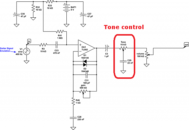

Il primo schema trovato cercando:
guitar distortion circuit
https://www.wamplerpedals.com/blog/unca ... l-circuit/

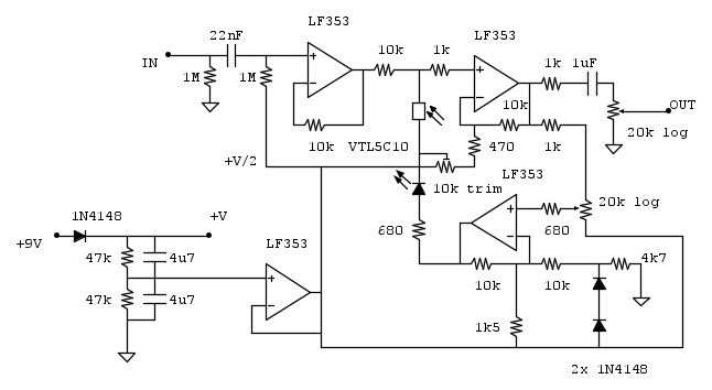

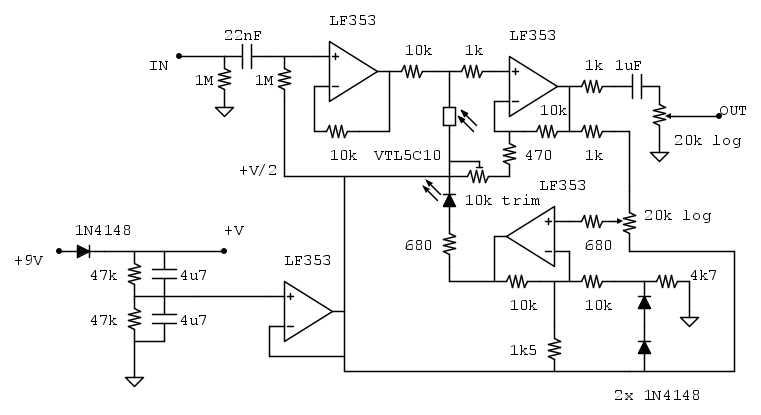

Certamente
elfo, ecco lo schema
Per i diodi purtroppo non ho una risposta, mi sono attenuto al progetto e onestamente non ne ho compreso la funzione.
