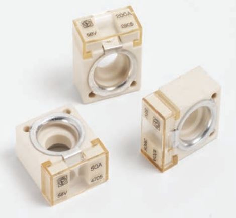

Messaggioda Foto UtenteGioArca67 » 23 nov 2022, 12:48
Serraggio a vite, dove posso trovarli per favore?
Qualsiasi tensione nominale >50V va bene

[2] Re: Fusibili 200A DC 60V circa
Messaggioda Foto UtenteGioArca67 » 23 nov 2022, 16:05
Ma per una cosa del genere quali sono i portafusibili idonei?

[4] Re: Fusibili 200A DC 60V circa
Messaggioda Foto UtenteGioArca67 » 24 nov 2022, 11:46
In vendita su RS ad es.
qui le specifiche tecniche: https://docs.rs-online.com/6890/0900766b8002c95a.pdf.
Comunque ho trovato questi
https://it.rs-online.com/web/p/fusibili-per-auto/1611833

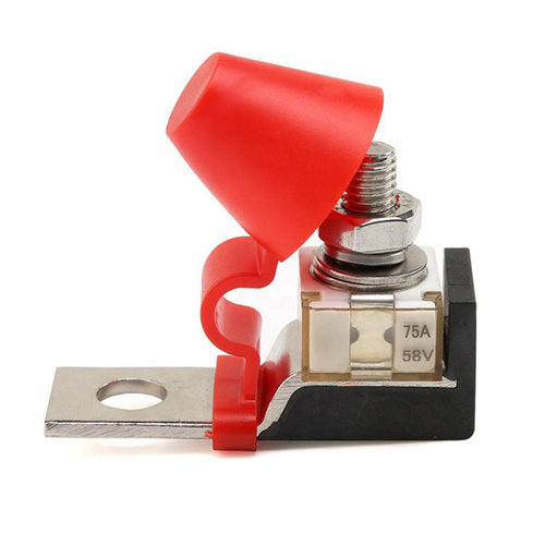

[5] Re: Fusibili 200A DC 60V circa
Messaggioda Foto UtenteGioArca67 » 24 nov 2022, 12:32
Kagliostro ha scritto:
Sarei proprio curioso di sapere su che tipo di attrezzatura son presenti quei componenti
K
Ho recuperato la scheda tecnica e c'è scritto che si montano direttamente sui poli delle batterie con l'ausilio dei morsetti.
Non riesco a figurarmelo

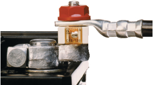

[6] Re: Fusibili 200A DC 60V circa
Messaggioda Foto Utentearabofenice » 24 nov 2022, 17:46
Allego alcune foto con il montaggio sul polo della batteria
batteria fusibile 3
batteria fusibile 2
batteria con fusibile

[7] Re: Fusibili 200A DC 60V circa
Messaggioda Foto UtenteGioArca67 » 24 nov 2022, 18:43
Grazie, ma continuo a non capire.
Ma la vite passante non mette in corto il fusibile?
4.585 4 6 9
Messaggi: 4595
[8] Re: Fusibili 200A DC 60V circa
Messaggioda Foto Utentestefanopc » 24 nov 2022, 19:12
La vite nel lato inferiore (plastica nera) sembra isolata dal conduttore (foto grande) .

[9] Re: Fusibili 200A DC 60V circa
Messaggioda Foto Utentearabofenice » 24 nov 2022, 19:27
340 2 3 6
Messaggi: 399
Iscritto il: 1 feb 2012, 16:56
[10] Re: Fusibili 200A DC 60V circa
Messaggioda Foto UtenteGioArca67 » 24 nov 2022, 23:11
Grazie!
Ora è chiaro
