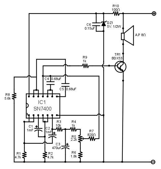

Vorrei utilizzare un altoparlante come una sirena senza considerare la potenza...
Qualche suggerimento?

Personalmente ho adoperato dei tweeter piezoelettrici a tromba Philips o simili. Alcuni sono tuttora in servizio ma come sirena interna.

non mi apre il link proposto, mi da infetto da virus. comunque.
Se ti basta un suono fisso, puoi usare qualunque oscillatore, 555, cmos, BJT, se vuoi l'effetto sirena tipo allarmi, ti serve o un microcontrollore, oppure due oscillatori, uno dei quali, a dente, varia la frequenza dell'altro.

Si può fare anche così, è semplice e regolabile:

lelerelele ha scritto:..... 555.....oppure due oscillatori, uno dei quali, a dente, varia la frequenza dell'altro.
Cosi Link (Tipo :mrgreen: )
Penso sia uno dei primi progetti che ti fanno fare a scuola :ok:
Ci sono anche altre configurazioni, ma l'idea è sempre la stessa

g.schgor ha scritto:Questo
Questo è uno schema classico, che con qualche piccola modifica ho visto 1000 volte quindi sicuramente funziona, ma mi sono sempre chiesto quanto affidabile sia far passare da un altoparlante 9V di corrente continua: non si brucia la bobina?

Faccio un ragionamento tra me e me.
A me, Foto UtenteElyon, non è mai piaciuta questa configurazione [7], per pilotare un altoparlante, l'ho sempre visto come un carico attivo, (direi quasi resistivo), e comunque come una cosa che devo pilotare con precisione in ogni fase dello spostamento, e non lasciarla al caso. (Certo che questa applicazione non ha nulla a che fare con l' HI-FI)! va bene anche così.
Io ho sempre pilotato con push-pull.
