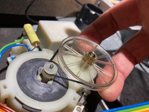

Come regolare alzabraccio Thorens TD 126 MKIII electronics, di fatto motorizzata, con due pulsanti per alzare braccio e secondo pulsante per abbassare braccio. Il problema e che quando basso rimane pochissimo spazio tra il braccio e la levetta che alza e abbassa il braccio. Aperto parte sottostante, c'è un puleggia, con piccola cinghia motorizzata con ruota guida gira in un verso orario (abbassa braccio) e antiorario (alza braccio) ma non so come regolarla. Grazie ., Invio foto ?

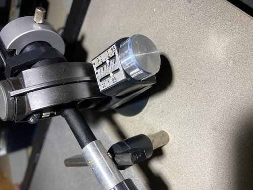

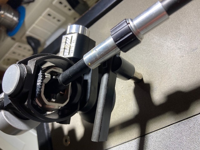

Grazie Cagliostro, ma nello specifico non trovo tale regolazione, di fatto come da foto si tratta di tarare di pochi mm.circa 2, lo spazio per la posizione leva alzata, (la puntina non tocca il disco) , e la leva che tiene il braccio sollevato. Con la posizione leva abbassata, la puntina tocca il disco. E qui ho Il problema che non riesco, quando la puntina è abbassata ad avere uno spazio di 2 mm tra braccio e leva. Di fatto ottengo tale distanza inzio disco poi verso ultima traccia il braccio tocca di pochissimo la leva e fa saltare la traccia. esiste una vite sulla leva , ma serve solo per orientarla-regolarla in orizzontale Grazie

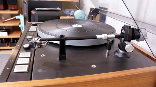

Per me il problema potrebbe riguardare il gommino che sta sopra l' asticella a T che si alza ed abbassa per muovere il braccio
Potrebbe essere che il gommino non sia ben inserito nella sua sede e basti semplicemente schiacciarlo meglio al suo posto
EDIT:
Sul tuo non vedo il grano di fissaggio del braccetto a T che alza ed abbassa il Braccio Testina
vedi queste foto
Sbloccando e bloccando quel grano dovresti poter regolare l'altezza (e/o l'angolazione) della T e di conseguenza risolvere il tuo problema

grqzie prima di tutto.Risolto con avvitando e svitando la rotella bianca, si può regolare. In tal modo fa fuoriscire in più o meno dal suo asse. In tal modo regoli il perno che alza il braccetto. Anche con il grano, presente anche sul mio,per una regolazione più fine.

, no quella più grande è regolabile, in base se la ruoti in senso orario o antiorario, cambia altezza braccio. Ovvio regolazione senza cinghia e poi devi tenerla fissa nella posizione a te comoda e agganciare cinghia. A proposito dove si trovano e/o come si chiama tale piccola cinghia? Grazie e auguri
