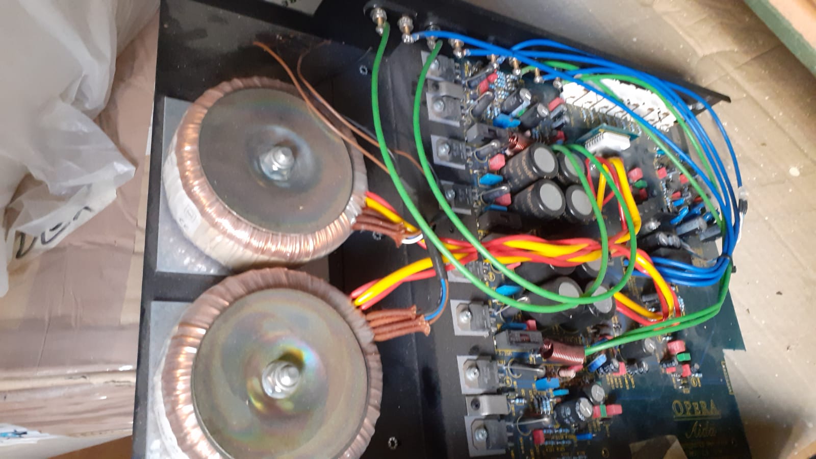

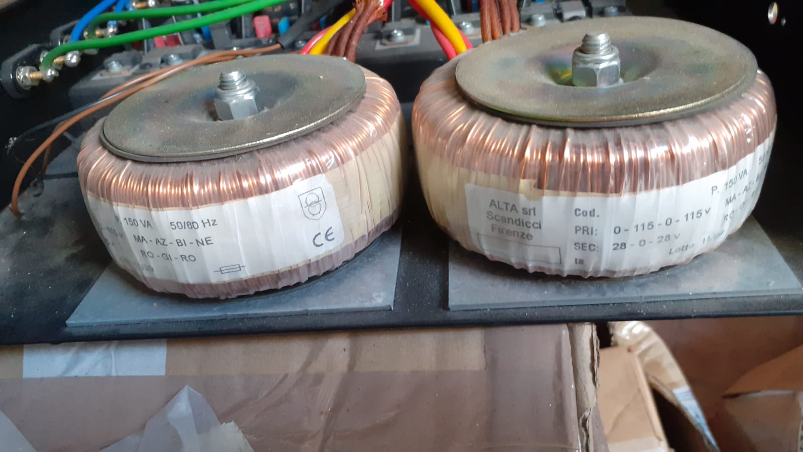

Messaggioda Foto Utentesetteali » 18 set 2025, 10:01
antonyb ha scritto:Ciao a tutti, un mio amico ha bisogno di un trasformatore toroidale 30+30 V 300W per un amplificatore autocostruito.
Io ho diversi trasformatori toroidali da 28V + 28V da 150 W ( 110+110 VAC primario).
Se li usi separando le alimentazioni dei due canali hai i tuoi 300W.
Difatti questi sono montati su amplificatori audio con le alimentazioni dei due canali separate per avere un ingombro più schiacciato del mobile.

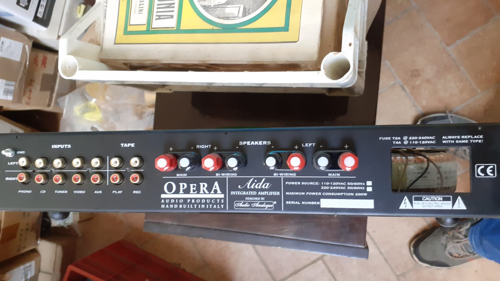

Anzi se interessasse, ho diversi chassis con PCB complete ed assemblate, manca solo vaschetta di rete, potenziometro e commutatore ingressi.
