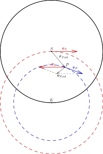

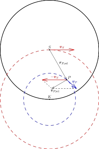

Per tornare al disegno fatto in [39], che era stato fatto ad hoc, qui di seguito -tanto per giocare un po'- propongo due disegni fatti con Asymptote, uno dei free tools di matematica consigliati da EY. In questi disegni, i vettori velocità sono calcolati dal programma per due punti generici e i disegni confermano l'ortogonalità tra i vettori posizione e velocità relativi al centro di massa S.
Il programma che genera il disegno per un punto P qualunque è

import graph;
usepackage("amsmath");
unitsize(1mm);
//size(127mm,80mm,IgnoreAspect);
pair S = (0,0); // Posizione del centro di massa S
real R = 50; // Raggio del disco
pair P_rel = 35*dir(-60); // Posizione del punto P considerato rispetto a S (coordinate polari)
real omega = -0.5; // Velocità angolare (usata per scalare le lunghezze dei vettori velocità)
path disco = Circle(S, R);
pair K = relpoint(disco,-0.25); // Posizione del punto K attorno al quale ruota il disco
pair P = S + P_rel; // Posizione di P
path traiettoria_S = Circle(K, length(S-K)); // Traiettoria di S
path traiettoria_P = Circle(K, length(P-K)); // Traiettoria di P
real Si = intersections(traiettoria_S, K, S)[0];
real Pi = intersections(traiettoria_P, K, P)[0];
pair vS = omega*length(S-K)*dir(traiettoria_S,Si); // vettore velocità di S
pair vP = omega*length(P-K)*dir(traiettoria_P,Pi); // vettore velocità di P
pair vP_rel = vP-vS;
draw(disco,linewidth(1.5));
draw(Label("$\boldsymbol{r}_{P,\textup{rel}}$",Relative(W)),S..P,EndArrow(SimpleHead));
draw(traiettoria_S,red+dashed+linewidth(1));
draw(traiettoria_P,blue+dashed+linewidth(1));
draw(Label("$\boldsymbol{v}_S$",Relative(W)),S..S+vS,red+linewidth(1),EndArrow(SimpleHead));
draw(Label("$\boldsymbol{v}_P$",Relative(W)),P..P+vP,blue+linewidth(1),EndArrow(SimpleHead));
draw(Label("$-\boldsymbol{v}_S$",Relative(E)),P..P-vS,red+linewidth(1),EndArrow(SimpleHead));
draw(Label("$\boldsymbol{v}_{P,\textup{rel}}$",EndPoint,Relative(W)),P..P+vP_rel,EndArrow(SimpleHead));
draw(P-vS--P+vP_rel--P+vP,dashed);
dot(Label("$S$",Relative(N)),S);
dot(Label("$P$",Relative(NE)),P);
dot(Label("$K$",Relative(N)),K);

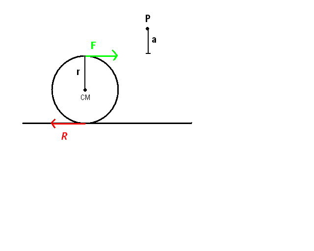

Ciao DirtyDeeds;
volevo porti un piccolo problemino che ho risolto seguendo le tue indicazioni.
Volevo sapere se e dove commetto eventuali errori!
Prendiamo il sistema della figura in basso.
Abbiamo un disco che si muove senza strisciare su un piano orizzontale. Trascuriamo le forze verticali e consideriamo solo quelle orizzontali, ossia una forza esterna
e una reazione
è la distanza di
dalla retta d'azione di
mentre
è il raggio del disco.
Voglio studiare la rotazione assumendo il polo
L'equazione risulta:
dove
mentre
è il momento angolare relativo al centro di massa e vale
è il momento angolare del centro di massa rispetto al punto
e vale:
Quindi in definitiva abbiamo![L = I\omega + m (a+r) \omega r = [I + m (a+r) r] \omega L = I\omega + m (a+r) \omega r = [I + m (a+r) r] \omega](/forum/latexrender/pictures/060bccc208550e80cc566ef9136df611.png)
quindi:
![\frac{dL}{dt} = [I + m (a+2r) r] \alpha \frac{dL}{dt} = [I + m (a+2r) r] \alpha](/forum/latexrender/pictures/453f1f73478506e9615f66608a4b2908.png)
Alla fine abbiamo:![M(P) = \frac{dL}{dt} ==> aF - (a+2r) R = [I + m (a+r) r] \alpha M(P) = \frac{dL}{dt} ==> aF - (a+2r) R = [I + m (a+r) r] \alpha](/forum/latexrender/pictures/509cac008b375ed32e824d74924e461d.png)
Il modo in cui ho affrontato il problema credi sia corretto?
Grazie!

Tuttavia credo ci sia un errore perché i conti non mi tornano.
Cioè considerando il CM come polo e poi P ottendo due accelerazioni angolari diverse e questo è strano...
Quando valuto il momento angolare
forse sbaglio a considerare
rispetto al punto

Ti inventi gli esercizi, ma non li risolvi mai fino in fondo: F ed R non sono indipendenti, visto che hai imposto che il disco rotoli senza strisciare.
PS: disegni in FidocadJ, tassativo
Altrimenti, niente risposte.
