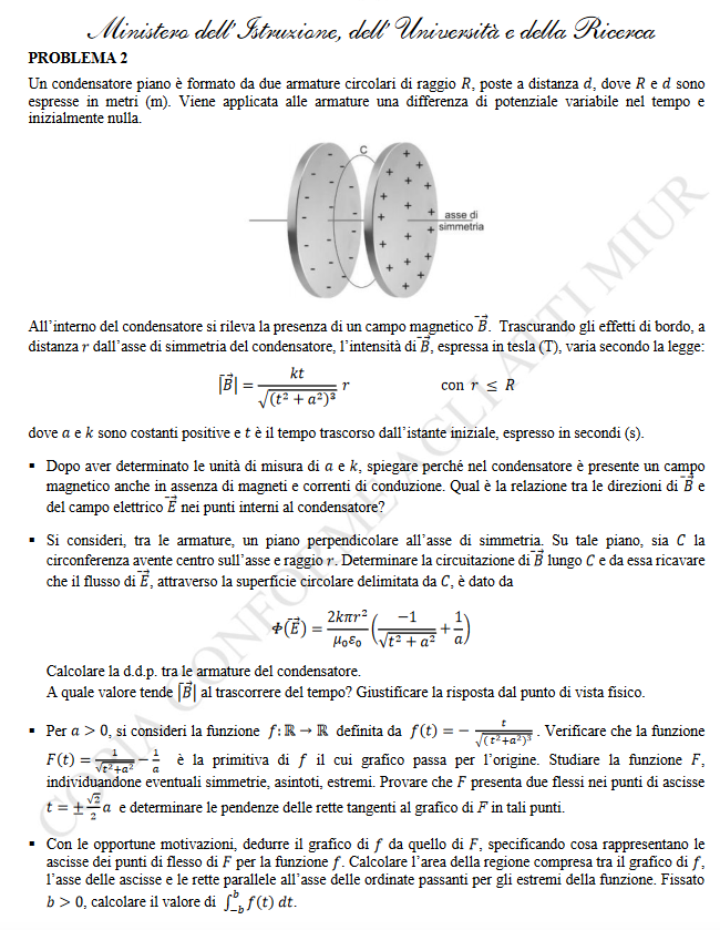

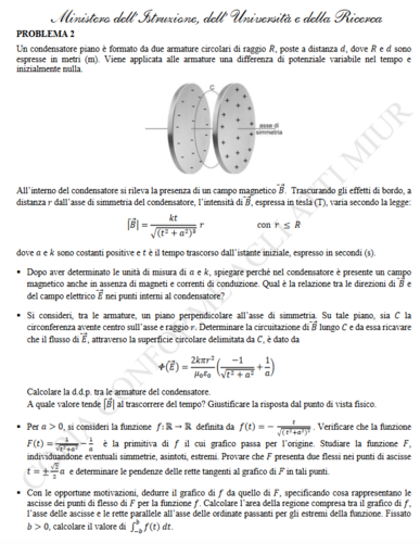

Messaggioda Foto UtenteDrCox » 20 giu 2019, 22:01
Vi allego la prova, non mi va di trascriverla a mano

Messaggioda Foto UtenteDrCox » 20 giu 2019, 23:38
marc96 ha scritto:Mi sembra un quesito di livello universitario.
Prima si eliminano questi esami di maturità meglio è.
Non sono assolutamente d'accordo e trovo queste polemiche alquanto sterili.
SI parla di un liceo scientifico, dove nel quinto anno si parla per la maggior parte di elettromagnetismo e fisica moderna. Cosa dovevano chiedergli, quanto fa una resistenza da 1\Omega in serie ad una resistenza da 2\Omega?
La prima domanda è del tutto qualitativa: indicare le unità di misura delle costanti è una cavolata (stai sommando a^2 ad un tempo al quadrato, quindi a non può che essere un tempo; ....) e la relazione tra l'orientazione di campo elettrico e magnetico è puramente qualitativa, ti basta usare la "regoletta della mano destra".
Per la seconda domanda hanno pure aiutato disegnando bene la circonferenza nella figura iniziale, qualora lo studente faticasse a capire cosa è ortogonale a cosa. Circuitazione? Flusso? Devono solo calcolare un integrale, sono ragazzi di quinta liceo scientifico e gli integrali non possono non saperli.
Il terzo punto altro non è che il calcolo di un integrale ed un piccolo studio di funzione. Lo studio di funzione è la cosa che si fa più di tutte nel programma di matematica, tanto che il problema di tema matematica (questo è tema fisica) verte soprattutto su quello.
L'ultima domanda è sempre di matematica, non di fisica, si vuole vedere se lo studente ha capito che l'integrale altro non è che l'area sottesa da una curva, ovvero che la derivata altro non rappresenta che la variazione di pendenza di una curva.
Se queste sono domande da livello universitario, mi chiedo che università tu abbia fatto. Sono serio e senza offesa, me lo chiedo per davvero.

Messaggioda Foto Utentedeltax » 21 giu 2019, 9:28
DrCox ha scritto:
In realtà la traccia lo dice chiaramente.
Ah ok, io mi ero basato solamente sulle righe riportate in OP, pensando che fosse la traccia completa. In effetti, leggendo la traccia completa che dopo hai gentilmente postato, si vede come viene esplicitamente detto della tensione elettrica variabile nel tempo applicata. Evidentemente tutti i dubbi di OP nascevano dal fatto di aver pensato che quelle poche righe riportate nell’articolo fossero la traccia completa (e io di rimando ho fatto lo stesso errore, pensando che se qualcuno si era preso la briga di aprire un 3d dovevano essere dubbi leggittimi).
