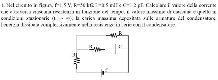

Salve a tutti, volevo sottoporvi questo esercizio e visto che c'era questa discussione già aperta ho pensato di inserirlo qua invece di aprirne una nuova. L'esercizio è il seguente:
"Nel circuito in figura, f=1,5 V, R=50 kOHM, L=0,5 mH e C=1,2 pF. Calcolare il valore della corrente
che attraversa ciascuna resistenza in funzione del tempo, il valore massimo di ciascuna e quello in
condizioni stazionarie (t → inf), la carica massima depositata sulle armature del condensatore,
l'energia dissipata complessivamente nella resistenza in serie con il condensatore."
Magari, anzi sicuramente, la risoluzione del circuito è banale, ma sono entrato in confusione. Non capisco come calcolare la corrente che scorre nei resistori in funzione del tempo SENZA utilizzare metodi di elettrotecnica (il prof non vuole categoricamente) ma applicando solo leggi studiate nel corso di fisica 2.
Ho pensato a qualche strada da seguire, ma non so quale sia quella giusta ( se ce ne è una giusta, tra queste):
- applico la legge di Kierchhoff scrivendomi le equazioni di due maglie e di un nodo? In questo modo, però, ottengo un sistema di due equazioni differenziali, giusto? Non so a voi, ma a me sembra una strada poco percorribile (ora sarò smentito...XD)
- considero la relazione tra carica e corrente i=dQ/dt, da cui segue che idt=dQ e poi integro (da o a t il primo membro e da o a Q il secondo membro) sfruttando le relazioni note per la carica di un condensatore in un circuito RC? Solo che mi sorge questo dubbio: la corrente che trovo coì non è solamente quella che scorre nel lato in cui è presente il condensatore? E quella che scorre negli altri lati (in funzione del tempo) come la trovo? Sfruttando il fatto che la caratteristica del resistore è lineare?
So che sono dubbi stupidi, i miei, ma fin quando non me li tolgo definitivamente, continuerò ad averli, temo.
Già che ci sono, vi chiedo anche questo: nel testo si fa riferimento a un'induttanza. E' un errore oppure sto tralasciando qualcosa?
Vi ringrazio di cuore in anticipo per qualunque suggerimento sappiate(vogliate) darmi.

Nello schema non c'era nemmeno un interruttore?
Condizioni iniziali?
Controlla bene lo schema. Sono appunti? Esercizio copiato da un libro?
rocco89 ha scritto:nel testo si fa riferimento a un'induttanza. E' un errore oppure sto tralasciando qualcosa?

Ahimè no, purtroppo è un compito d'esame...non ci sono interruttori ne sono assegnate condizioni iniziali...vi ho scannerizzato il testo dell'esercizio con relativo circuito...guardate voi stessi.
Esercizio_circuito
Fa pensare che voglia una soluzione con condizioni iniziali nulle.
Mi pare che l'estensore del problema non abbia le idee molto chiare, sia sui problemi cartacei che su quelli reali. Per la parte cartacea, dov'e` l'induttanza indicata nel testo? Per i problemi reali, una capacita` da 1.2pF e` "piccola" rispetto a capacita` parassite varie degli altri componenti. Mi pare uno dei tanti esercizi senza troppo senso con numeri messi a caso!
Da che libro e` tratto?
Io studio Ingegneria Elettrica all'università di Catania, e l'esame di Fisica 2 lo passano mediamente due persone ad appello. Gli esercizi sono spesso incomprensibili e/o troppo complicati per una mataria da 6 crediti...io ho svolto tutti gli esercizi del Mazzoldi e parecchi degli appelli precedenti di questo prof( anche se, non esistendo sue risoluzioni di tali appelli, non ho idea se li ho svolti bene o male), e tuttavia ho la paura di non riuscire a superare questo esame il 2 del prossimo mese...mah...vedremo..
