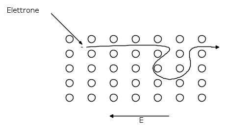

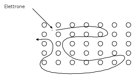

Il perché avverti calore toccando una resistenza, quindi il perché quella resistenza dissipa energia, io proverei a spiegarmelo partendo dal mare di Fermi.
In una resistenza non sottoposta a campi elettrici gli elettroni più esterni degli atomi possono muoversi all'interno del materiale liberamente:
Lo spostamento medio degli elettroni può essere considerato nullo.
Quando invece si applica un campo elettrico la situazione è più simile a questa...
Nonostante gli elettroni subiscano delle forti "frenate" a causa degli urti con gli atomi del reticolo (i quali assorbendoli, acquistano un valore di energia che si manifesta come aumento di temperatura, pari all'energia cinetica persa dagli elettroni a causa degli urti) vengono ri-accelerati dal campo elettrico presente, urtando nuovi atomi.
In tal modo percepiamo sia corrente elettrica (il moto degli elettroni non è più disordinato come prima, ma è ordinato grazie alla presenza del campo elettrico), sia calore sulla resistenza (a causa degli urti tra atomi del reticolo ed elettroni), chiamato anche effetto Joule.
Spero di esserti stato utile in qualche modo O_/
