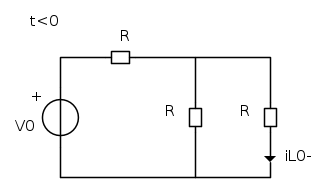

allora, ecco cosa farei. applicando la legge di Thevenin per calcolarmi la Req che è semplice, in quanto due resistenze R sono in parallelo, e il loro valore è R^2/2R= ( R/2) resistenza che va sommata ad R che è in serie a questa resistenza risultante tra il parallelo. quindi la mia Req = (R/2)+R = (3/2)R.
per quanto riguarda la Feq non ho molto le idee chiare in quanto anche svariando nella ricerca sul web non ho ben capito come funziona, però ci provo così potete correggere i miei errori concettuali: devo considerare il circuito come se nel nodo con il deviatore che chiamo A, e nel nodo sotto in linea con l'induttanza, punto che chiamo B, il mio circuito fosse aperto! ora nella resistenza R vicina al mio punto B non passa corrente in quanto essa è "penzolante" ovvero risulta che la differenza di potenziale ai suoi capi è zero proprio perché corrente non ne passa. rimane una maglia con la mia F e le due R. (col tester sarebbe molto semplice
ma ciò non è importante ai fini del mio studio ) applicando la legge delle maglie da un lato ho le sorgenti, quindi f e dall'altro le cadute di potenziale che sono IR + IR. ovvero f -IR-IR=0 da questa ricavo I=F/(2R) . questa I la devo sostiuire in Vab=IR ricavando che la mia Feq=F/2 .
l'unico problema è che questo è un procedimento imparato dal web su una spiegazione di un professore, ma non ne ho ben capito il meccanismo ed il ragionamento da adottare situazione per situazione, e già qui mi ritrovo con mille dubbi perché se il circuito fosse diverso non riuscirei a capire!
ad esempio, se così fosse giusto, perché la I la devo sostiuire in Vab=IR (dove R mi si simplifica ma se le resistenze fossero per esempio diverse da R, quella R sarebbe R oppure magari chiamata in altro modo quindi non semplificabile nei calcoli??)
spero possiate aiutarmi a capire dove sbaglio ;)

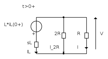

Io procederei così (se non erro) supponendo di avere a che fare con un generatore di tensione continua
1. calcolare la corrente
che circola nell'induttanza un istante prima che commuti l'interruttore (
)... (a regime raggiunto l'induttore è assimilabile ad un cortocircuito!)
2. sfruttando la continuità della corrente in un induttore (
), procedere con lo studio della seconda parte di circuito che viene attivata in seguito alla commutazione dell'interruttore (
)... io ho scelto di utilizzare il metodo di Laplace che comporta di dover considerare il seguente circuito simbolico...
3. applicare la LKC...
esplicitando i vari termini si ottiene...
quindi la tensione
risulta (tralascio i vari calcoli perché non dovrebbero dare problemi):
pertanto la corrente incognita è pari a:
4. anti-trasformando la
, si ricava il corrispondente andamento temporale...
Sperando di non aver detto castronerie, spero di esserti stato di aiuto....

Lo studio del circuito per
serve per calcolare la
...usando un semplice partitore di tensione non dovresti avere problemi nella valutazione di tale corrente...
