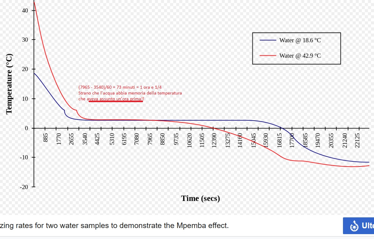

Direi che si raffredda prima se il latte freddo viene aggiunto alla fine.
E se invece metto in congelatore una tazza di tè bollente e una di tè tiepido, quale si congelerà prima?
La risposta più intuitiva (si congela prima il tè tiepido) non è quella corretta.
Qui entrano in gioco altri meccanismi, non del tutto spiegati, che portano il tè bollente a congelarsi prima di quello tiepido.
Il fenomeno si chiama effetto Mpemba.
Foto UtenteMarcoD
12,2k 5 9 13
Messaggi: 6696
[14] Re: Tè raffreddato
Messaggioda Foto UtenteMarcoD » 2 nov 2023, 8:44
Mi sembra molto strano, è come se i due campioni di acqua, ora alla stessa temperatura, avessero memoria della temperatura che avevano assunto ore prima.
Così strano, che mi pare una bufala.

MarcoD ha scritto:Mi sembra molto strano
C'è il "trucco", vedi il capitolo "possibili spiegazioni" sulla pagina di wikipedia.
Le quantità di acqua o le superfici di scambio sono diverse.
