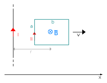

Robi64 ha scritto:4t(a)^3 è corretto solo che con t=2,5 fa circa 80 microvolt se non ho messo o tolto qualche zero di troppo
Vedi che ho bisogno della calcolatrice? :-P Non so che conto avessi fatto ma hai ragione, è giusto 80 uV :ok:
Per il secondo:
Se chiamiamo v la velocità con cui la spira si muove lungo x, il flusso in funzione del tempo è:
\Phi_B(t)=a\int_{b+vt}^{2b+vt} \frac{\mu_0 I}{2\pi x}dx=\frac{a\mu_0 I}{2\pi}[\ln{x}]_{b+vt}^{2b+vt}=\frac{a\mu_0 I}{2\pi}\ln\left(\frac{2b+vt}{b+vt}\right)
E la fem:
fem=-\frac{d\Phi(t)}{dt}=-\frac{a\mu_0 I}{2\pi}\frac{d}{dt}\ln\left(\frac{2b+vt}{b+vt}\right)=-\frac{a\mu_0 I}{2\pi}\left(\frac{v}{2b+vt}-\frac{v}{b+vt}\right)
Riassemblando e dividendo per R per trovare la corrente indotta I_i:
I_i=\frac{a\mu_0 I}{2\pi R}\left(\frac{bv}{(2b+vt)(b+vt)}\right)
Se lo calcoli per t=0, cioè il primissimo istante in cui inizia a muoversi, a meno di altri strafalcioni di calcolo ottieni circa 10\mu A nel verso indicato in figura (che va a rinforzare il campo perché la spira muovendosi riduce il suo flusso concatento).
Torna col risultato del libro?

si così torna anche con il libro
grazie
