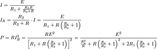

Allora,rispondendo a Renzo,studio ingegneria chimica alla federico secondo di napoli,sono al secondo anno,di elettrotecnica non so nulla dato che dobbiamo ancora farla,ho l'esame di fisica 2 a breve (sto studiando dal mazzoldi
).Per quanto riguarda il disegno,non so mettere i simboli delle resistenze in fidocad,ecco tutto.Infine un ringraziamento all'Ing.Schgor per aver postato la soluzione.Sto cercando di fare quati piu esercizi possibili,sto preparando l'esame da due mesi,talvolta ho dei dubbi che grazie voi sto dissipando

Direi che, conoscendo solo "legge di Ohm" e "partitore di corrente" , si puo' risolvere con
![\begin{align}
& I=\frac{E}{R_{1}+\frac{R_{2}R}{R_{2}+R}} \\
& I_{R}=\frac{R_{2}}{R_{2}+R}\cdot I=\frac{E}{R_{1}+R\left( \frac{R_{1}}{R_{2}}+1 \right)} \\
& P=RI_{R}^{2}=\frac{RE^{2}}{\left[ R_{1}+R\left( \frac{R_{1}}{R_{2}}+1 \right) \right]^{2}}=\frac{E^{2}}{\frac{R_{1}^{2}}{R}+R\left( \frac{R_{1}}{R_{2}}+1 \right)^{2}+2R_{1}\left( \frac{R_{1}}{R_{2}}+1 \right)}\quad \\
\end{align} \begin{align}
\end{align}](/forum/latexrender/pictures/fb79fa0add516fda332153aa5475e480.png)
e, riconoscendo a denominatore la somma di due termini, direttamente ed inversamente proporzionali ad R con una costante, e quindi una funzione con un unico minimo, uguagliando a zero la derivata del denominatore, ricaverei
BTW ... per gli elettrotecnici è un discorso gia' visto ... per il rendimento massimo

Se si fosse potuto applicare Thevenin
(come suggerito nel post[9]), la soluzione
sarebbe stata ancora più semplice:
Con il circuito equivalente di Thevenin
applicati ad R si ha:
e poiché "è noto" che il massimo di potenza
si ha quando il carico uguaglia la resistenza
interna del generatore, cioè quando R = Rth,
basta calcolare Rth, che risulta proprio il
parallelo di R1 ed R2.
