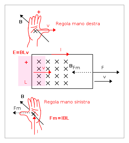

Il verso della corrente nella slide è corretto. Infatti affinché il movimento indicato dalla velocità v produca tensione elettrica nella spira, occorre che il solo lato sinistro sia immerso nel campo magnetico di induzione B. Quindi è su quel lato che vanno applicate, ad esempio, le regole del palmo della mano destra, per la forza elettromotrice indotta, o del palmo della mano sinistra, per la forza magnetica sviluppata Fm che si oppone alla forza applicata F, non su quello destro, come probabilmente feci io che è al di fuori del campo!
Spero di non aver contribuito a far cacciare dall'eventuale esame l'incolpevole
Ad ogni modo dovrebbe almeno servire a riflettere che non bisogna prendere sempre come oro colato ciò che si legge in internet
