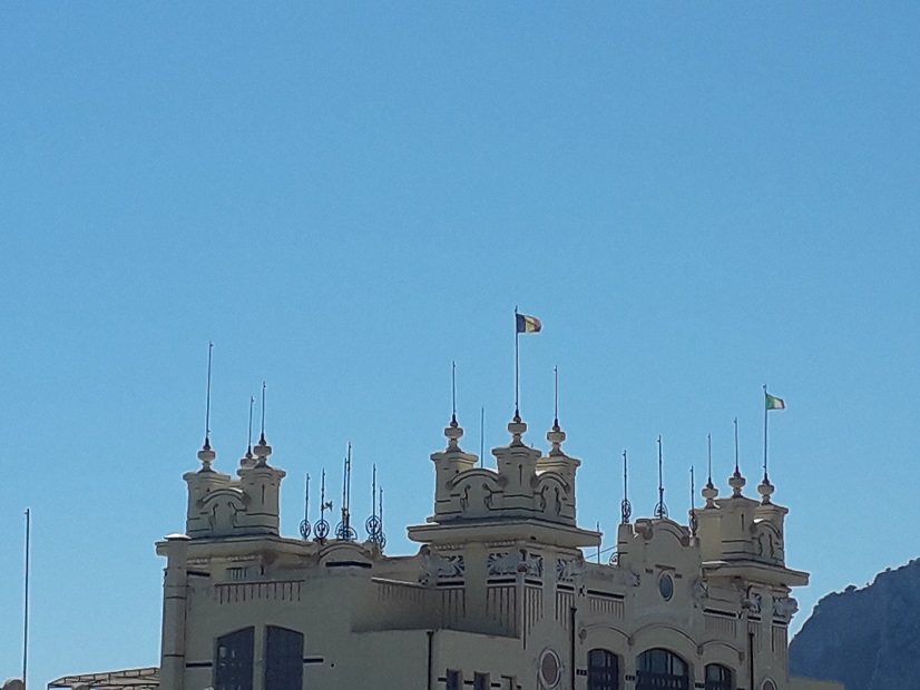

Salve a tutti.
Non metto tutta la traduzione, ma per curiosità ho aperto il primo, il 26. Non l'ho letto tutto, quindi spero che da un certo punto non dica tutto il contrario di quello che dice all'inizio, ma in pratica si può dire che è d'accordo con me.
Si parla sia della scarica del fulmine attraverso l'asta ed un conduttore molto critico verso terra perché deve dissipare correnti enormi (per reggere le correnti massime che ho letto, cioè 350000A penso che il conduttore deve essere come un palo della luce di rame pieno), ma anche della protezione per dispersione di cariche per neuralizzare il campo elettrico.
"Il secondo sistema tradizionale è un sistema di dissipazione statica. Tali sistemi utilizzano molti piccoli punti metallici collegati a un punto centrale per creare un campo ionizzato passivamente per scaricare continuamente il campo elettrico statico ambientale."
Diciamo che non avevo bisogno di conferme per mantenere la mia idea sul funzionamento del parafulmine, comunque con tutti i documenti finora emersi a mio parere non c'è più ombra di dubbio.
Quindi rispetto le vostre opinioni, ma io mantengo la mia che, in un certo senso, avete contribuito a rafforzare.
Saluti a tutti da Alberto
