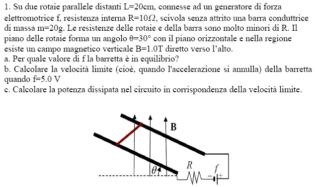

Salve ragazzi, ritorno con i miei dubbi.Qualcuno saprebbe risolvere il secondo esercizio di questo compito http://fisica.ing.unict.it/files/elettr ... 6-2009.pdf ?
Ho superato lo scritto e non ho saputo fare solo questo esercizio(era molto simile cambiavano solo i numeri),non vorrei che il professore mi trovi impreparato se mi chiede questo esercizio all'orale.

Riposto il testo del problema
a) Detta
l'intensità di corrente
b) Se la barra si muove con velocità
verso il basso, per la legge di Faraday-Neumann-Lenz
che, detta
, la componente della velocità normale a B, può essere semplificata nella
dove il segno è sparito in seguito alla considerazione che con la regola di Fleming, o con la più tattica regola della "mano destra ... a solo pollice sporgente"
si vede che il verso della f.e.m. è quello antiorario, concorde con quello della f.e.m. f del generatore.
sostituendo e considerando accelerazione nulla avremo
e la velocità limite sarà
c) Per la potenza infine
