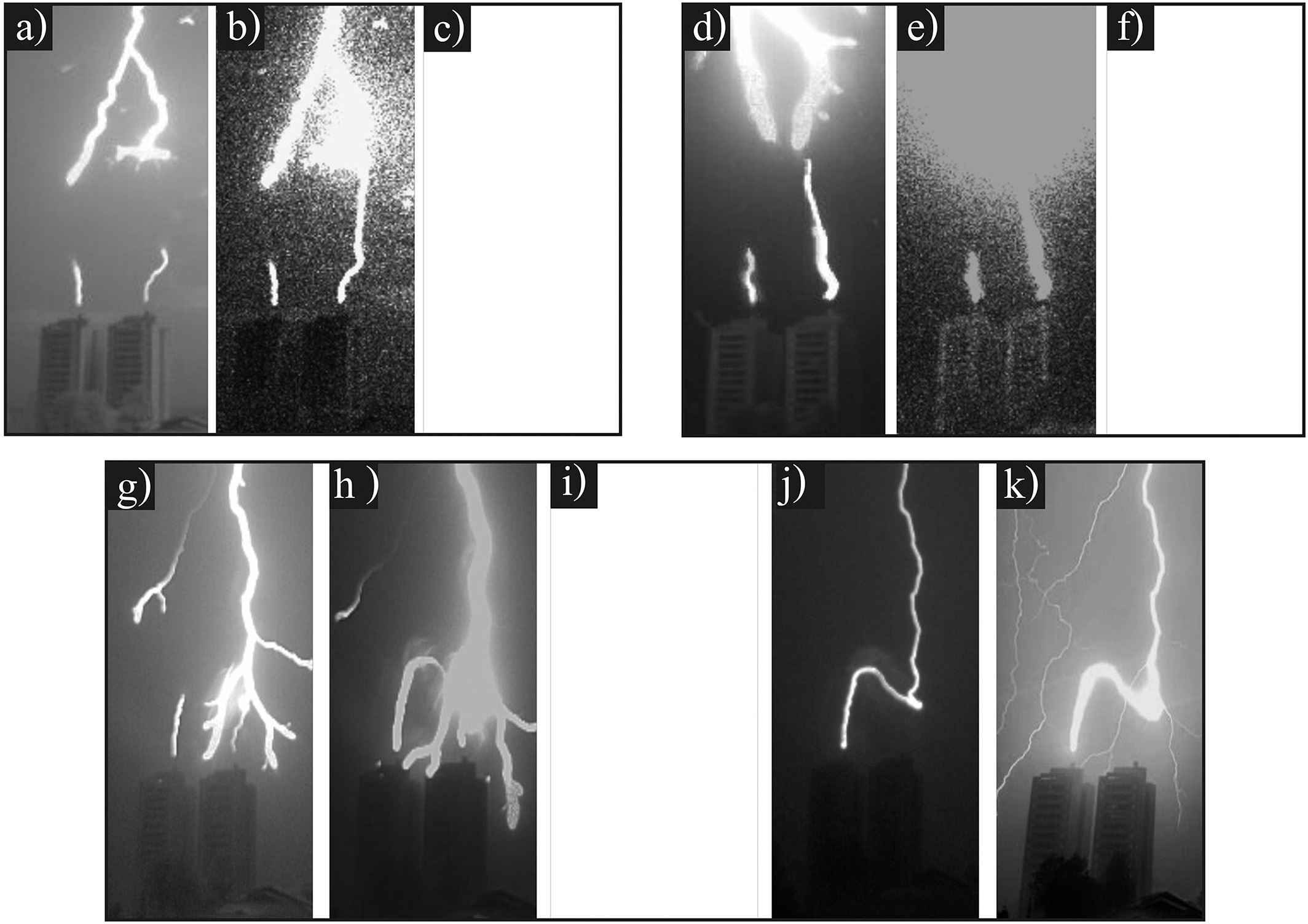

Messaggioda Foto UtenteEdmondDantes » 20 lug 2022, 22:22
Questo video mostra l'effetto che ho spiegato nel mio post [29] e in questa risposta.
https://agupubs.onlinelibrary.wiley.com/doi/full/10.1002/2017GL072796
La costruzione ha influenzato il campo elettrico preesistente e le condizioni ambientali sono state tali da creare la scarica ascendente.
L'intercettazione ha avuto esito positivo in alcuni casi. La scarica ascendente non è sempre visibile.
Il percorso naturale della scarica discendente è stato modificato.
Verso la fine del video si nota il fulmine deviare verso sinistra.
Non significa attrarre i fulmini. Ciò che si desidera è deviare il fulmine, che, per i fatti suoi, è caduto nell'area di influenza di un eventuale sistema di protezione. Da questo punto di vista, possiamo parlare, anche se impropriamente, di attrazione dei fulmini.
Il discorso continua a valere anche per le costruzioni prive di protezione, comunque. Bisogna concentrarsi sul fenomeno non sullo scopo.
Questo video è più breve e forse anche più chiaro.

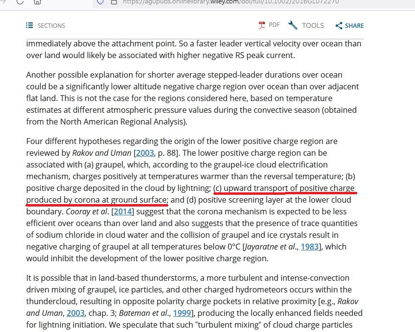

Messaggioda Foto UtenteAlberManR » 14 ago 2022, 21:17
Salve a tutti.
In questi giorni di ferie ho avuto un po di tempo per vedere se trovavo altri siti che parlavano di fulmini ed argomenti correlati, per vedere se ne trovavo altri che avvalorano la tesi che il parafulmine non è un semplice scaricatore di fulmini a terra.
Purtroppo quando ci si immerge in siti che riportano gli studi fatti da "Tizio" che dimostrano una ipotesi, poi quelli fatti da "Caio" che dimostrano l'esatto contrario, (per Tizio e Caio intendo fisici o istituti universitari) con il risultato finale che porta quasi sempre alla conclusione che il fenomeno è difficile da strudiare ed è difficile fare misurazioni attendibili, per cui dopo pagine e pagine di chiacchiere spesso il risultato finale è una bolla di sapone.
Poi il fatto che la maggior parte degli studi su questo argomento è scritto in lingua inglese, nel mio caso sfavorisce la perfetta comprensione dei dati "astrusi" che spesso sono riportati.
In questo caso riporto il link dell'ultimo sito che ho trovato, poi spetta a voi singolarmente giudicare se è attendibile o meno, che riporta gli studi fatti sulla differenza di comportamento dei fulmini in mare rispetto a quelli sulla terra ferma, dove per terraferma si intende una zona in pianura.
https://agupubs.onlinelibrary.wiley.com ... 16GL072270
Chi ha voglia di leggersi tutto lo può fare tranquillamente, io comunque riporto una delle tante ipotesi che potrebbero spiegare il perché di queste differenze.
Se io lo dovessi leggere tutto, con l'aiuto anche di un traduttore, penso che alla fine avrei dei danni fisici e mentali simili a quelli che si hanno se ti cade un fulmine addosso.
Questa ipotesi parla dell'effetto corona del suolo pianeggiante superiore a quello che si ha nella superficie del mare, comunque per evitare di travisare l'argomento allego l'immagine della pagina dove si dice queso, poi ognuno può ritrovarsela da solo nel sito del link che ho messo.
Il discorso secondo me molto semplice da capire è se già una pianura senza punte ha un effetto corona, quando ci sono parafulmini o centri abitati con miriadi di punte (parafulmini, antenne, pali della luce, ringhiere ecc...) è facile immaginare che questo effetto corona sia amplificato enormemente.
Posso capire la presenza in inernet di un filmato che mostra un fulmine che cade nel parafulmine, ma non capisco come si possano filmare gli altri 100 fulmini che non si sono neanche innescati perché il parafulmine ha fatto il suo dovere primario e non ha dovuto utilizzare il suo piano "B" come si vede nel filmato.
Comque visto il caos di ipotesi e controipotesi presenti, penso che se io rimango della mia idea, che in realtà non è neanche mia (visti i siti che ho già lincato nei precedento post) ma che ha trovato conferma nelle mie osservazioni non registrate da 45 anni a questa parte (cioè da quando ho letto il primo libro che ne parlava).
Fra l'altro abito proprio in un paese che permette di fare bene queste osservazioni, considerando che fino al 1996 avevo la vista panoramica che spaziava da oves, nord ed est, mentre dopo il 1996 mi sono trasferito ed ho una visuale panoramica verso sud-est, sud e sud-ovest. In entrambi i casi si vedono pianure, colline con centri abitati, zone con boschi e in lontananza anche il mare.

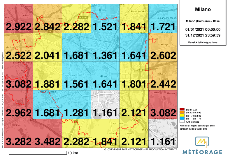

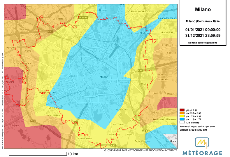

Messaggioda Foto UtenteAlberManR » 19 ago 2022, 17:49
Salve a tutti.
Concludo la mia trattazione dell'argomento con gli ultimi riferimenti che servono solo ad evidenziare che le informazioni che avevo letto sui vari libri presi nella biblioteca dell'ITIS e che personalmente ho considerato attendibili o per logica oppure in seguito ad osservazioni dirette nel corso degli anni, sono presenti ancora oggi si possono trovare più o meno descritti dettagliatamente.
Per prima cosa un aspetto che finora non ho descritto, ma avevo a suo tempo letto nel "famosi libri" del passato è che: a causa delle maggiori temperature e del maggior pulviscolo, dovuto alle attività umane, nelle città i temporali sono più intensi, sia per il maggior contrasto tra aria calda e fredda sia per il pulviscolo che favorisce la trasformazione delle molecole di vapore condensato in gocce di pioggia perché ogni granello rappresenta un supporto su cui si possono depositare tante le molecole di vapore fino a formare la goccia, per questi motivi in città piove in media di più intensamente che in campagna.
Per evitare che qualcuno pensi che sia una mia invenzione metto un link in cui se ne parla:
https://www.3bmeteo.com/giornale-meteo/ ... bana-20805
Quindi se i temporali nei centri abitati sono più intensi rispetto alle zone di campagna e se i parafulmini fossero solo dei semplici scaricatori verso terra se non addirittura calamite per fulmini, negli stessi centri abitati cadrebbero molti più fulmini rispetto alla campagna.
Vi ricordate quando avevo detto che secondo le mie osservazioni (non registrate) nei centri abitati invece cadono meno fulmini perché ci sono parafulmini ed una miriade di altre punte?
Io non le ho registrate ma per fortuna c'è chi di professione lo fa ed è Météorage, questo è il sito: https://www.meteorage.com/
Quindi ho chiesto informazioni a loro e molto gentilmente mi hanno mandato 2 mappe di esempio che si riferiscono alla provincia di Milano che allego a questo post.
In entrambi i casi, considerando comunque che la distinzione tra centro abitato e non non è facilissima da capire, eventualmente chi vuole potrà fare un confronto con l'equivalente zona su Google Maps.
In ogni caso è evidente che il n° di fulmini su Milano è notevolmente inferiore a quelli delle zone periferiche e lontane dalla città a conferma (secondo me) del fatto che parafulmini e punte in genere fanno la loro parte.
Ora con questo non voglio dire che chi la pensa diversamente sbaglia, perché sembra che su questo argomento chiunque inizi uno studio approfondito ottiene risultati diversi da quelli degli altri e soprattutto emerge l'estrema incertezza sull'argomento, in ogni caso chi non conosceva questa possibilità, sul funzionamento dei parafulmini, ora lo sa.
