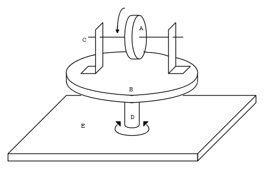

Ragazzi, voglio divertirmi a gettare benzina sul fuoco :mrgreen:
A parte gli scherzi, sono convinto siano bufale ma le polemiche non mi interessano, sarei invece interessato ad imparare qualcosa rimanendo fedele allo spirito che dovrebbe animare queste discussioni, visto che qui, in questa sezione, si dovrebbe discutere solo di fisica.
Avrei pensato ad un esperimento il cui esito non riesco a mettere a fuoco completamente: conosco il giroscopio a livello intuitivo e per averlo studiato elementarmente e non sono in grado di districarmi con la fisica molto complessa che invece occorrerebbe sapere per una comprensione puntuale.
Faccio quindi appello a chi ne sa più di me e soprattutto all'amico Foto UtentePietroBaima per qualche dritta, non certamente per un'analisi approfondita.
Immaginiamo di essere al polo nord (non è una condizione necessaria ma ai poli il ragionamento che sto per fare è più intuitivo) con il dispositivo di figura
che è un volano A ad asse di rotazione orizzontale C solidale ad un piatto B folle, cioè libero di orientarsi ruotando sul suo asse verticale D ancorato sul piano E tramite una boccola o un cuscinetto.
Il piano E è solidale al terreno.
Se il volano A, il cui asse C supponiamo non sia soggetto ad alcun attrito sui supporti dove appoggia, venisse messo in rapida rotazione, vedremmo che nel tempo la velocità non diminuirebbe ed inoltre vedremmo anche che il suo orientamento rimarrebbe immutato rispetto ad un ipotetico riferimento inerziale mentre la terra gira, quindi vedremmo compiere una rotazione apparente del disco B di un giro in 24 ore rispetto alla terra sottostante e al al piano E, che ci apparirebbero fermi.
Ora mi/vi chiedo:
Cosa capiterebbe se vincolassimo il disco B al piano E bloccando l'asse D?
Secondo me l'asse D vincolato al piano E, quindi non più in grado di girare, produrrebbe su di esso una coppia orientata in senso inverso rispetto al verso di rotazione della terra.
Questa coppia, che quindi, per quanto impercettibilmente, tenderebbe a frenare il moto rotatorio della terra, compirebbe quindi un lavoro su di essa e l'energia, per forza di cose, non potrebbe che provenire dal volano che perciò, anche se non è affatto intuitivo, ora dovrebbe tendere a rallentare.
Pietro è così che andrebbero le cose?
Ma se le cose andassero davvero così, mi verrebbe da storcere il naso: sembrerebbe da tutto questo che sia possibile frenare il moto rotatorio della terra standoci sopra, cioè senza far uso di un punto di appoggio esterno alla terra... come è possibile?
Foto UtenteBrunoValente
39,6k 7 11 13
Messaggi: 7796
[96] Re: Generatore a Precessione Giroscopica
Messaggioda Foto UtenteBrunoValente » 27 ago 2017, 22:46
Mi correggo, ora sto per dire una cosa davvero folle... vi prego aiutatemi a capire!!
In effetti al lavoro di frenatura che il dispositivo eserciterebbe sulla terra, non dovrebbe corrispondere una riduzione della velocità di rotazione del volano, bensì dovrebbe corrispondere un aumento perché sarebbe la terra a cedere energia al disco ?% ?% ?%... e si spiegherebbe pure come sia possibile riuscire a frenare la terra senza l'ausilio di un punto di appoggio esterno ad essa: in effetti la terra rallenterebbe ma contemporaneamente il volano accelererebbe e così l'energia cinetica rotazionale complessiva si conserverebbe ... ecco quindi inventato il generatore :?
39,6k 7 11 13
Messaggi: 7796
[97] Re: Generatore a Precessione Giroscopica
Messaggioda Foto Utentevenexian » 27 ago 2017, 23:37
Se vincoli tra loro D-E, applichi una coppia al volano A sul suo piano orizzontale, che contiene il suo asse di rotazione. Questa coppia da origine alla coppia opponente al cambiamento di direzione dell'asse, coppia contenuta nel piano verticale, sempre passante per l'asse di rotazione. Questa coppia mette in rotazione la terra attorno all'asse orizzontale, ortogonale a C e passante per il centro di massa del volano.
L'energia sottratta alla rotazione terrestre si trasforma in un'altra energia di rotazione, sempre della terra, ma attorno a un'asse diverso. Ovviamente le due energie sono uguali per mantenere il bilancio energetico totale.
Resta sottinteso che le scale di tali coppie sono incommensurabili con i momenti di inerzia della terra, qualsiasi sia l'asse al quale si faccia riferimento, e sia il rallentamento della rotazione, sia la nuova rotazione sono quantità non misurabili.
Foto Utentevenexian
6.369 3 4 7
Messaggi: 2188
Località: Venezia (ma va?)
[98] Re: Generatore a Precessione Giroscopica
Messaggioda Foto UtenteEcoTan » 28 ago 2017, 6:16
BrunoValente ha scritto:Cosa capiterebbe se vincolassimo il disco B al piano E bloccando l'asse D?
Mi chiedo se questa coppia si manifesti soltanto durante il transitorio che accompagna l'apposizione del vincolo, graduale o impulsivo che sia, o invece rimanga poi costante. Questo non sarebbe difficile da sperimentare: tutti notiamo che il giroscopio resiste alla deviazione, ma se continuiamo uniformemente a deviarlo lui continua a resistere o si adegua?
Foto UtenteEcoTan
7.720 4 12 13
Messaggi: 5427
[99] Re: Generatore a Precessione Giroscopica
Messaggioda Foto UtenteEcoTan » 28 ago 2017, 8:44
EcoTan ha scritto:se continuiamo uniformemente a deviarlo lui continua a resistere o si adegua?
Faccio notare che per millenni fino a Galileo, gli uomini di cultura hanno tranquillamente pensato che per mantenere un corpo in moto uniforme occorresse spingerlo continuamente con una forza. Ho sostituito il moto rotatorio al moto rettilineo, e un giroscopio ad un corpo generico.
Basterebbe fissare un giroscopio su una piattaforma girevole e metterla in rotazione attorno a un asse diverso da quello principale del giroscopio (pari pari l'esempio di Bruno + una perturbazione iniziale), avrebbe la capacità di fermarsi o continuerebbe a girare (intendo per tempi ragionevoli, poi gli attriti eccetera)?
Foto UtenteEcoTan
7.720 4 12 13
Messaggi: 5427
[100] Re: Generatore a Precessione Giroscopica
Messaggioda Foto UtentePietroBaima » 28 ago 2017, 9:29
Qui ci sarebbe da scrivere un articolo da intitolarsi "Energia dal prodotto esterno". :D
Faccio solo una breve considerazione, perché Bruno è andato a tirare fuori una cosa che richiederebbe una analisi molto approfondita sul funzionamento del giroscopio, partendo dal principio di Mach.*
Conviene partire da qualcosa di più semplice: per la gioia dei "freeeeenergisti".
perché non estraiamo energia da Coriolis?
Mettiamo in movimento una palla sulla superficie terrestre. Per Coriolis posso prelevare energia dal momento agente su di essa, sottratto anch'esso alla rotazione terrestre.
Ecco lo SGWN2!
1.Chi mi dice che non devo bere al mattino e mi spiega perché?
2.Chi mi fa un parallelo fra SGWN e SGWN2?
3. Chi mi generalizza dicendomi che da questi prodotti esterni energia non ne tiro fuori?
Pietro
PS: non ditelo a quelli di SGWN altrimenti brevettano subito lo SGWN2 :lol:
* Bruno riesce sempre a stupirmi quando fa così. Fa eccezione la sua capacità di andare a tirare fuori con curiosità semplici cose di fisica che richiederebbero spiegazioni approfondite. Davvero bravo.
