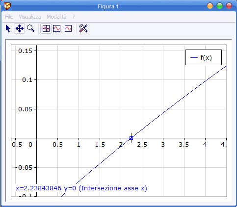

Non capisco a cosa serva conoscere le temperature, dato che
basterà considerare la resistenza termica finale Rf pari a quella iniziale Ri/0,7 ovvero aumentarla di circa il 43%;
detto ciò vado avanti lasciando per il momento il logaritmo ... conscio del pericolo
e passando alla relazione numerica
e semplificando
dovremo quindi trovare lo zero di questa funzione
plottando la f(x) con SpeQ ottengo
ingrandendo
per risolvere con carta e penna ci sono due alternative accettabli, che consistono nell'approssimare il logaritmo o mediante i primi termini dello sviluppo di Taylor o, più semplicemente, approssimando la resistenza termica dello strato isolante come uno strato piano di spessore x e di superficie (ipotizzando un x<<R2)
ovvero, per la resistenza specifica relativa a L=1 m
nel seguente modo
ricavo
ma, faccio calcolare a Maxima le radici
NB ... questa volta x è in metri

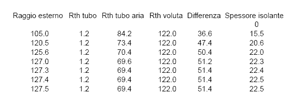

Con il metodo iterativo si ottiene una tabella come quella indicata sotto.
La prima colonna contiene il raggio complessivo del tubo+isolante, in millimetri. La seconda colonna contiene lla resistenza termica del tubo metallico, in millikelvin al watt per ogni metro di lunghezza. Ho moltiplicato tutti i valori per 1000 per avere numeri "piu` belli". Questa colonna contiene cioe`
La colonna successiva contiene la resistenza fra tubo e aria, considerando il diametro del tubo calcolato fino a quel punto e dato dalla prima colonna. In pratica
dove x e` lo spessore dell'isolante.
La colonna successiva contiene la resistenza termica voluta, e quella dopo ancora la resistenza termica che si deve aggiungere per ottenere l'isolamento necessario.
L'ultima colonna calcola lo spessore dell'isolamento richiesto, dato da
Si vede che la prima iterazione da` come spessore 15mm, la seconda, che tiene conto della diminuita resistenza termica con l'aria a causa dell'aumento del raggio, fornisce 20.6mm, e dalla terza in avanti si e` stabilizzati su 22mm.
