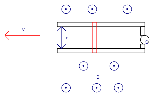

Ecco l'ultimo questito che volevo sottoporre alla vostra attenzione oggi, qui le mie difficoltà sono cresciute e non poco...
Un'asta conduttrice, di lunghezza d = 9 cm, resistenza R =1Ω e massa m = 100 g, si può muovere trasversalmente lungo un binario conduttore di resistività trascurabile (vedi figura), soggetta soltanto alla forza magnetica.
Un generatore ideale di tensione G applica al circuito formato dal binario e dall'asta una fem f=400 V. Il dispositivo si trova inoltre alla presenza di un campo magnetico uniforme B= 1T con direzione perpendicolare al piano del binario.
Calcolare il valore asintotico della velocità dell'asta.
Questa è l'immagine riportata:

La velocita' asintotica sara' quella velocita' che fara' indurre nell'asta una f.e.m. uguale ed opposta a quella del generatore, ovvero
e=E\quad \quad Bdv=E\quad \quad v=\frac{E}{Bd}=\frac{400}{1\times 0,09}\approx 4444\,\,\,\frac{\text{m}}{\text{s}}
in questo modo la corrente tendera' a zero e cosi' anche la forza F che agisce sull'asta e di conseguenza l'accelerazione impressa alla stessa
i=\frac{E-e}{R}\to 0\,\,\,\quad F=Bdi\to 0\quad a=\frac{F}{m}\to 0

Messaggioda Foto Utentemasomaso90 » 3 mag 2011, 21:11
Veniva un po pasticciato con i disegni anche nel mezzo della figura :D
E quindi in pratica la massa non serviva a niente...
Ti ringrazio :D

Messaggioda Foto UtenteRenzoDF » 3 mag 2011, 21:34
masomaso90 ha scritto:E quindi in pratica la massa non serviva a niente...
Serviva sapere che non era nulla, come pure la resistenza ed evitare indeterminazione nel calcolo di corrente ed accelerazione.

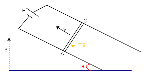

Ciao Foto UtenteRenzoDF volevo chiederti se lo stesso ragionamento (quotato sotto) lo si può applicare ad un sistema simile in cui però il piano dei binari è inclinato e con verso della velocità opposto al verso dell'accelerazione g. Se può servire a chiarire faccio uno schizzo con fidocad

Messaggioda Foto Utentemarcoumegghiu » 9 lug 2013, 18:28
Ecchilo!
Questo non è proprio un buon disegno, quindi penso che non valga non più di 300 parole :mrgreen:
L'asta in questione è quella cosa di estremi A-C; il circuito è immerso in un campo magnetico B verticale

Messaggioda Foto UtenteRenzoDF » 9 lug 2013, 19:02
In questo caso accelererà fino a quando la forza magnetica bilancerà la componente sul piano (individuato dal binario) di quella gravitazionale, ovvero quando
B\cos \left( \theta  \right)dI=mg\sin \left( \theta  \right)
la relazione da associare è ovviamente quella relativa al calcolo della corrente come rapporto fra la differenza della fem del GIT ed indotta Ei, e resistenza del loop
I=\frac{E-{{E}_{i}}}{R}=\frac{E-B\cos \left( \theta  \right)dv}{R}
spero nella fretta di non avere scritto sciocchezze. :mrgreen:
NB d = scartamento.
[10] Re: Asta conduttrice in movimento in un campo magnetico
Messaggioda Foto Utentemarcoumegghiu » 9 lug 2013, 19:16
Lo scartamento sarebbe la distanza fra i binari nonché la lunghezza dell'asta, no?
La relazione che mi hai scritto la devo porre uguale a zero? dovendo essere nulla la forza generata dalla corrente sull'asta immersa nel campo B, per avere la velocità asintotica (quindi costante)
