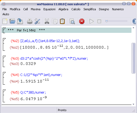

In questo problema la capacita' la calcolerei con
C=\frac{\pi \varepsilon l}{\text{arccosh}\left( \frac{d}{2a} \right)}\quad \to \quad d=2a\cosh \left( \frac{\pi \varepsilon l}{C} \right)\quad \to \quad d=2a\cosh \left( 2\pi ^{2}f\varepsilon l\left| Z \right| \right)
... per esempio, numericamente, per la frequenza di 1 MHz
Per i 380 volt pero', bisognerebbe sapere a che valore il testo faccia riferimento, ovvero se a quello massimo o a quello efficace ? ... siamo alle solite ... ma visto che con questi problemi siamo di sicuro in ambito "H-demico", direi valore massimo, vedi (%i5) :-) ... ho indovinato :?:

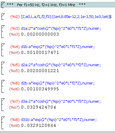

La relazione
C\approx \frac{\pi \varepsilon l}{\text{ln}\left( \frac{d}{a} \right)}
e' un'approssimazione che puo' essere usata solo per un rapporto d/a elevato, ovvero per configurazioni nelle quali il raggio dei conduttori e' piccolo rispetto alla distanza fra gli stessi; questo deriva dalla possibilita' di considerare per l'arccosh(d/(2a)) solo il primo termine dello sviluppo in serie, ovvero per x>>1 possiamo dire che
\text{arccosh}(x)\approx \ln (2x)
che puo' essere derivata, senza scomodare Taylor, anche da
\cosh (x)=\frac{e^{x}+e^{-x}}{2}\approx \frac{e^{x}}{2}\quad \text{per}\quad \text{x}\gg \text{1}
e che permette di scrivere
C=\frac{\pi \varepsilon l}{\text{arccosh}\left( \frac{d}{2a} \right)}\approx \frac{\pi \varepsilon l}{\text{ln}\left( \frac{d}{a} \right)}
La condizione x>>1, per esempio, puo' normalmente ritenersi verificato per le linee elettriche aeree ma, nel nostro problema, non essendo noto a priori l'ordine di grandezza del rapporto d/a dobbiamo usare la relazione generale e infatti, mentre per f=1MHz il risultato ottenuto e' praticamente identico, visto che d risulta pari a circa 33 millimetri e quindi d/(2a)>16, per f=50 Hz ed f=1kHz la situazione e' completamente diversa in quanto la distanza d di soli 2 mm, risulta dello stesso ordine di grandezza di a e di conseguenza i risultati saranno diversi, in particolare per la nostra f1 ed f2 le distanze calcolate con le due relazioni sono addirittura una doppia dell'altra (vedi nei calcoli di Maxima le coppie d1a,d1b e d2a,d2b).
