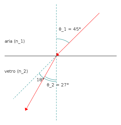

Chi potrebbe aiutarmi a rispondere a queste affermazioni con V o F, motivando la risposta?
La luce monocromatica proveniente dall’aria (n=1,00039 incide su un vetro facce piane e parallele spesso d=4mm. Nell’attraversare la prima faccia la luce devia di 18° rispetto all’angolo di incidenza 45°.
a) nel vetro il raggio luminoso si allontana dalla normale
b) l’indice di rifrazione di questo vetro vale circa n=1,56
c) trascurando l’assorbimento della luce nel vetro; l’energia del raggio uscente dal vetro è uguale a quella del raggio incidente
d) il raggio di luce uscente dal vetro sarà parallelo a quello incidente
e) stessa domanda del punto precedente ma con un raggio di luce bianca

per la prima affermazione userei la legge della rifrazione o di Snell:
n1senθ1=n2senθ2 ma mi risulta un n1 negativo. Credo di sbagliare qualcosa, mi date qualche suggerimento?
Come fa a venirti negativo? Poi
è fissato dal problema! Guarda il disegno:
PS: formule in LaTeX!

Si scusami ho fatto un brutto errore.
io risponderei così:
a) falso. Il raggio si avvicina alla normale. La velocità della luce nel vetro è più bassa che nell'aria.
b) n = seni/senr = sen45°/sen(45°-18°) = sen45°/sen27° = 0,70/0,45 = 1,56 vero
c) vero. Dove sarebbe finita altrimenti.
d) vero. L'indice di rifrazione relativo al passaggio dal secondo mezzo al primo è pari all'inverso dell'indice di rifrazione relativo al passaggio dal primo mezzo al secondo
e) dato che l'indice di rifrazione dipende dalla frequenza, la luce bianca viene scomposta in componenti monocromatiche parallele tra loro e col raggio di luce bianca incidente
Sono giuste? altra domanda, la ma luce nel vetro viaggia a 3x10^(8) m/s o è diversa?

silvi89 ha scritto:c) vero. Dove sarebbe finita altrimenti.
Falso, c'è anche un raggio riflesso:
In realtà di raggi riflessi ce n'è più d'uno perché poi bisogna considerare le riflessioni tra le due interfacce.
silvi89 ha scritto: la ma luce nel vetro viaggia a 3x10^(8) m/s o è diversa?
dove
è la velocità della luce nel vuoto e
l'indice di rifrazione del vetro. D'altra parte ti eri già risposto in a).It's a sin to write
