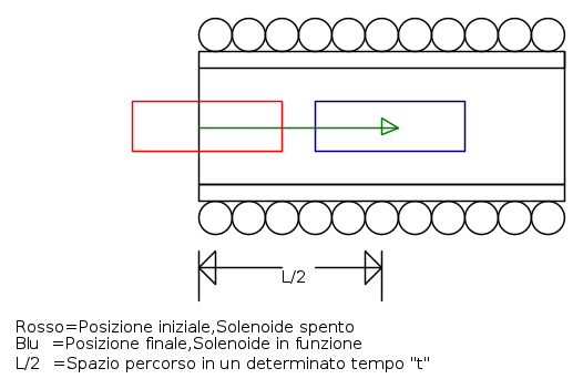

Spero di aver postato nella sezione giusta!
La domanda è semplice,io ho un solenoide e dentro c'è un pezzo metallico rettangolare come in questo schemino che ho fatto nel tentativo di rendere più chiare le cose:
come si vede nello schemino c'è la bobina e dentro c'è la vite che si porta verso il centro appena io accendo alimento (o eccito) il solenoide.
Ora dato che questa "vite" si sposta a una certa velocità percorrendo L/2 nel tempo t,
e avendo la vite un peso m si può determinare una certa energia cinetica con cui si muove la vite.
Ec=0,5\cdot m\cdot v^{2}
C'è una formula in grado di fornirmi questa velocità v?
Oppure l'Ec così da ricavare la velocità tramite formula inversa?
Spero di non dire solo cavolate!!!
grazie

Scusa ma la domanda dell'esercizio qual è? Trovare la v o la e cinetica?

[3] Re: Solenoide
Messaggioda Danieleitis94 » 29 lug 2012, 14:20
A me interessa la v, ma nel caso non sia possibile va bene anche la e cinetica perché tramite formula inversa potrei comunque trovare la v.

[4] Re: Solenoide
Messaggioda Foto Utentematteo375 » 29 lug 2012, 16:00
Scusa ma...a me la risposta sembra evidente. Hai lo spazio percorso, L/2, il tempo t impiegato ed allora non è v= L/ 2t ? Se la fisica non è cambiata, velocità = spazio/ tempo.......

[5] Re: Solenoide
Messaggioda Danieleitis94 » 30 lug 2012, 10:56
si oki totalmente d'accordo ma io come faccio a sapere t??

[6] Re: Solenoide
Messaggioda Foto Utentematteo375 » 30 lug 2012, 15:39
Allora potresti calcolare l'energia cinetica tramite il teorema delle forze vive e da qui, la velocità

[7] Re: Solenoide
Messaggioda Foto Utenteafz » 31 lug 2012, 11:31
Caspita! Secondo me è un problema piuttosto complicato!
Secondo me dovresti specificare alcuni dati, come la lunghezza della vite e la "porzione" di vite inizialmente dentro al solenoide.
Tuttavia, secondo me, il problema si semplifica molto se si ipotizza il caso di una corrente i costante nel solenoide, supponendo che inizialmente la vite sia trattenuta al di fuori dal solenoide da una forza esterna (sinceramente nel caso da te proposto, in cui la vite è inizialmente fuori e poi si accende il circuito, non saprei da dove cominciare :oops: :oops: )
Comunque penso si possa procedere usando il principio secondo cui F= -\left\frac {dU}{dx}\right|_{i=cost}, dove U è la somma delle energie potenziali U_{L} relativa al solenoide e U_{G}, relativa al generatore di corrente.
U_{L}= \frac{1}{2} L i^{2}, mentre credo che U_{G} si possa esprimere come U_{G}=\Delta Vidt, dove \Delta V è dato da un contributo dovuta alla resistenza che c'è ai capi del solenoide e da un altro contributo, dato dalla fem indotta dalla variazione del flusso (fem=-\frac{d\Phi}{dt}). Ora, essendo la corrente costante, la caduta di potenziale dovuta al fatto che il solenoide presenta una certa resistenza elettrica credo che non dipenda dalla posizione della vite, ma è una costante.
Perciò scriverei dU_{G}=-\frac{d\Phi}{dt}idt, cioè dU_{G}=-id\Phi.
D'altronde L=\frac{\Phi}{i}, quindi dU_{L}=\frac{1}{2}id\Phi;
quindi dU=dU_{L}+dU_{G}=-\frac{1}{2} d\Phi i.
Ora rimane da "esplicitare" il d\Phi: il flusso dove c'è già o dove non c'è ancora la vite non varia; varia solo in corrispondenza della sezione dove la vite, spostandosi di un dx, porta il campo magnetico a \vec{B}=k_{m}\vec{B_{0}}, essendo \vec{B_{0}}=\mu_{0}ni; inoltre la variazione del flusso concatenato sarà relativa a N=n\cdot dx spire.
Detto quindi \chi_{m}=\k_{m}-1 e detta \Sigma_{vite} la sezione della vite, il d\Phi si potrà scrivere come:
d\Phi=\mu_{0} \chi_{m} n^{2} i \Sigma_{vite} dx, da cui sostituendo nella \frac{dU}{dx} si ottiene:
\frac{dU}{dx}=-\frac{1}{2}\mu_{0} \chi_{m} n^{2} i^{2} \Sigma_{vite}
e quindi
F=\frac{1}{2}\mu_{0} \chi_{m} n^{2} i^{2} \Sigma_{vite};
si ottiene quindi che, finché la vite è solo parzialmente dentro al solenoide, essa è soggetta ad una forza costante (e quindi per trovare la velocità penso si possa fare F \Delta L(cioè il lavoro) = \frac{1}{2}mv^{2}), mentre quando la vite è tutta dentro non si ha variazione del flusso concatenato, quindi non si compie lavoro sulla vite (ovviamente trascurando per es. l'attrito viscoso dell'aria etc.) e l'energia cinetica resta costante.
Comunque non ti posso garantire che quello che ho scritto abbia un senso logico...
