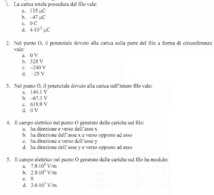

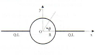

Salve , ho risolto un esercizio di elettromagnetismo ma non ci sono le soluzioni dunque volevo sapere da voi se è stato corretto il mio modo di procedere :
Problema n.1
Un filo di materiale isolante è costituito da due tratti rettilinei di lunghezza L connessi ad una circonferenza di raggio R(vedi figura). Su ciascuno dei tratti rettilinei di lunghezza L=70 cm è uniformemente distribuita una carica Q= 2 \times 10^{-8}C. La circonferenza di raggio R=30cm possiede invece carica con densità lineare \lambda = k cos\theta con k= 3\times 10^{-7} \frac{C}{m} .
Rispondere alle seguenti domande :( riportate nell'immagine)
allora il mio modo di procedere è stato il seguente :
La carica dei due fili rettilinei la sappiamo già sappiamo inoltre che \lambda= \frac{dq}{dx} dunque \lambda dx =dq
\int_{0}^{2\pi} kcos \theta R d \tetha = \int_{0}^{Q} dq che integrando fa 0 dunque la carica posseduta totale è 2Q risposta d al primo quesito.
per il secondo quesito ho fatto semplicemente \int _{0}^{2\pi} \frac{kcos \theta d\theta}{4 \pi \epsilon_0} =0
per il terzo quesito invece ho calcolato la densità di carica dei due fili che è \lambda = 2,86 \times 10^ {-8} dunque ho risolto il seguente integrale \int_{R}^{R+L} \frac{\lambda dx}{4\pi \epsilon_0 x} quindi mi esce 618,9 e quindi la risposta al terzo è la c.
per il quarto quesito data la simmetria è 0 il campo generato dalla circonferenza e anche quello dai due fili

904 ha scritto:... per il quarto quesito data la simmetria è 0 il campo generato dalla circonferenza e anche quello dai due fili
Siamo sicuri?
[3] Re: correzione esercizio elettromagnetismo
Messaggioda Foto Utente904 » 29 gen 2013, 18:41
no ci ho pensato dopo poiche la circonferenza ha carica totale nulla quindi significa che ci sono parti della circonferenza in cui la carica è positiva e parti in cui è negativa il campo elettrico ha direzione dell'asse x e verso opposto ad esso se disegnamo i vettori vediamo che per simmetria la proiezione sull'asse y è 0 ma lungo x no . per il campo basta sommare la proiezione dei vettori lungo x

Messaggioda Foto UtenteRenzoDF » 29 gen 2013, 18:48
Proprio così, positiva dove il coseno è positivo, ovvero primo e quarto quadrante, quindi campo con verso -x; per il modulo basterà calcolare fra 0 e \pi/2 il {{\cos }^{2}}(\theta ) e moltiplicare per 4 e per il fattore costante.
[5] Re: correzione esercizio elettromagnetismo
Messaggioda Foto Utente904 » 29 gen 2013, 18:51
quindi i primi quesiti vanno bene? (1-2-3)
