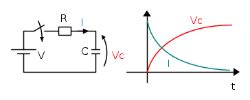

La seconda domanda riguarda invece il caricamento di un condensatore attraverso una resistenza (potrebbe anche essere non lineare). Se fai riferimento a questo circuito
quando chiudi l'interruttore e il condensatore e` scarico, Vc=0, la corrente iniziale che circola nella resistenza vale V/R. Di mano in mano che passa il tempo il condensatore si carica, la sua tensione Vc sale, ai capi della resistenza R la tensione diminuisce e la corrente scende, come mostrato nel grafico.
Ora considera la potenza e l'energia dissipata nella resistenza e l'energia accumulata nel condensatore: le si calcola per mezzo di integrali (li sai? per questo e` importante sapere che cosa stai studiando). Salta fuori, ma che io sappia non c'e` una spiegazione intuitiva, salta fuori dicevo che alla fine della carica l'energia nel condensatore vale \frac{1}{2}CV^2 e la stessa energia e` stata dissipata dalla resistenza.
Pero` NON e` sempre vero che per immagazzinare una energia \mathcal{E}_C in un condensatore se ne debba buttare via altrettanta: questo vale solo se il condensatore e` caricato da una resistenza (anche non lineare). Se invece il condensatore e` caricato dall'energia che arriva da un induttore, il trasferimenton non dissipa nulla e abbiamo inventato i convertitori switching.

Aspetta forse per la seconda ho trovato una semplice via... Dimmi se mi sbaglio...
L'energia immagazzinata in un condensatore deve essere alla fine del processo di carica:
E_c=\frac{1}{2}CV^2
Il lavoro totale che compie il generatore per portare le cariche dal polo positivo al negativo è sempre:
W_g=QV=(CV)V=CV^2
Poiché metà la assorbe il condensatore, per il principio di conservazione dell'energia, l'altra metà deve essere dissipata sulla resistenza per effetto Joule.
Dico bene o ho sbagliato tutto?

Messaggioda Foto UtenteIsidoroKZ » 30 mar 2013, 11:02
Si` giusto, ottimo!
