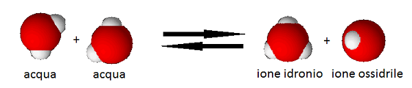

Le molecole di acqua, a causa della sua stessa conformazione molecolare, di piccole variazioni di pressione e temperatura, cambiano continuamente scambiandosi atomi di idrogeno secondo la reazione:
![2 [H_2O] \rightleftharpoons [H_3O]^{+} + [OH]^{-} 2 [H_2O] \rightleftharpoons [H_3O]^{+} + [OH]^{-}](/forum/latexrender/pictures/2a8abdc822b3004e0afc1611e59e8120.png)
Questa reazione è chiamata autoionizzazione dell'acqua.
Quindi un contenitore di acqua è una miscela di molecole di H2O, ioni H3O+ e ioni OH-, in continua trasformazione.

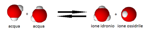

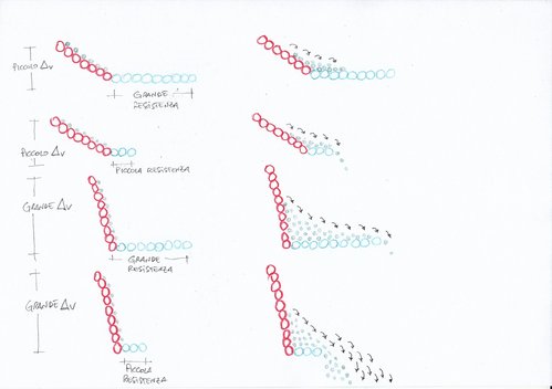

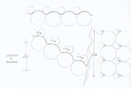

Siccome a me piace fare i disegnini, mi è venuto in mente un disegnino che metto.
Non so se è giusto o sbagliato, inoltre le forze e i materiali che agiscono nella chimica sono diverse da quelle del disegno, serve solo a dare la mia idea di come le cariche elettriche si muovono nei metalli.
Immaginiamo di avere su un piano tante palle adiacenti (atomi di Piombo), e nelle intersezioni delle palline piccole (elettroni).
Immaginiamo che la differenza di potenziale (volt) sia l'inclinazione del piano.
Se non vi è inclinazione le palline (elettroni) non si muovono, e non abbiamo passaggio di corrente.
Se incliniamo il piano è come aumentassimo la differenza di potenziale.
Le palline si muovono (gli elettroni passano dalla banda di valenza alla banda di conduzione e vi è passaggio di corrente elettrica).
Immaginiamo di vedere in pianta le palle:
La larghezza del piano sarà uguale all'intensità della corrente.
Più è largo il piano di palle, più ci sono palline piccole che passano contemporaneamente (Ampere).
Ora immaginiamo che alla fine del piano ci sia un altro tipo di palle che rappresentano una resistenza.
Anche questo tipo di palle può essere inclinato o meno (un materiale che offre più o meno resistenza).
Consideriamo 4 casi:
1) Bassa differenza di potenziale, alta resistenza:
Le palline (elettroni) si muovono liberamente nel conduttore (Piombo) ma si bloccano dopo pochi millimetri nella resistenza.
2) Bassa differenza di potenziale, bassa resistenza:
Le palline si muovono liberamente nel conduttore e passano attraverso la breve resistenza
3) Alta differenza di potenziale, alta resistenza:
Le palline si muovono liberamente nel conduttore e passano attraverso la resistenza anche se è grande.
Questo perché essendo il piano inclinato, 'passano tante palline (elettroni).
4) alta differenza di potenziale, bassa resistenza:
Le palline si muovono liberamente nel conduttore e passano attraverso la breve resistenza.
Per ogni caso è valido:
Più è largo il piano di palle, più palline scendono (elettroni/Ampere passano contemporaneamente)
Questo disegnino ci fa vedere alcune cose:
-La velocità di movimento nel conduttore è sempre la stessa, non dipende dall'inclinazione, ma dalla forza di gravità (gli elettroni si muovono alla stessa velocità, sia ad una bassa differenza di potenziale sia ad un'alta differenza di potenziale).
-Più aumenta la differenza di potenziale, più aumentano le palline che tendono a 'cadere' dal piano inclinato (piombo).
Se vi fosse attinenza tra il disegno e la chimica della batteria al piombo (...) si potrebbe pensare che ad una maggiore differenza di potenziale corrisponda un maggiore afflusso di elettroni.
Oppure che ad un aumento della differenza di potenziale possa corrispondere una variazione dell'ampiezza della banda di conduzione o una variazione dell'ampiezza della banda di valenza, che si allarga verso gli orbitali elettronici inferiori, quindi ad un afflusso non solo degli elettroni dell'ultimo livello 6P, ma anche degli elettroni del livello 6S, o di quelli del gruppo 5d che sono energeticamente di poco inferiori.

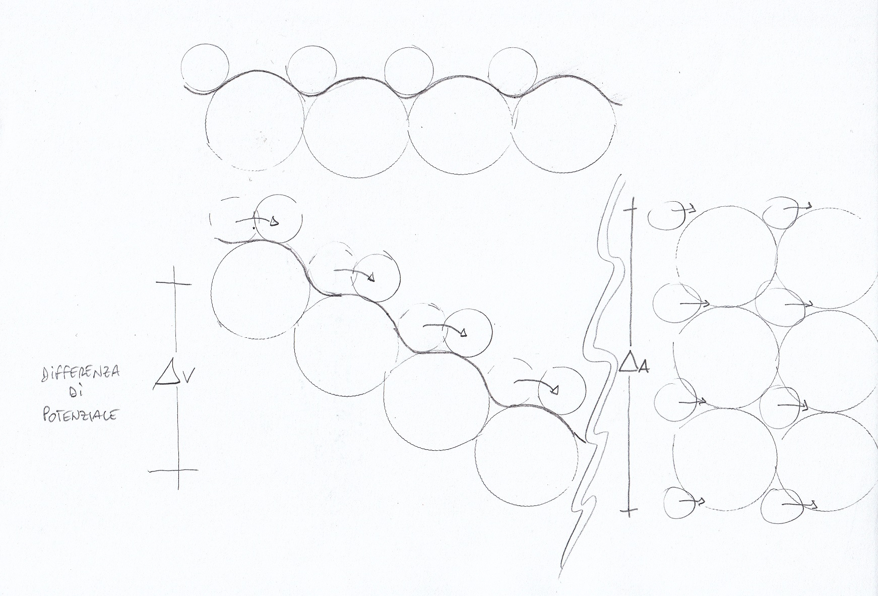

Nonostante nel nostro contenitore ci siano molecole:
H2O
H2
O2
H3o+
OH-
O3
La legge di azione di massa ci dice che l'autoionizzazione dell'acqua riguarda solo
H2O
H3O+
OH-
perché le restanti reazioni avvengono in percentuali trascurabili, o comunque hanno rilevanza trascurabile rispetto alle reazioni principali.
