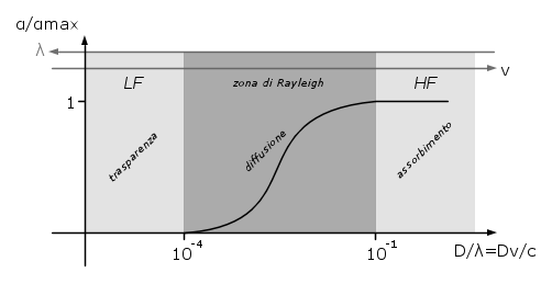

Diffusione
Detta \lambda la lunghezza dell'onda incidente e D il diametro delle particelle che costituiscono il corpo investito dalla radiazione si ha che
  • se \lambda \ll D allora il fenomeno dominante è l'assorbimento (e riflessione) dell'onda;
  • se \lambda \approx D allora il fenomeno dominante è la diffusione dell'onda;
  • se \lambda \gg D allora il corpo risulta trasparente all'onda.
Qua c'è la prima contraddizione, in quanto in base a quanto detto riguardo il coefficiente di attenuazione si ha che in alta frequenza conta la diffusione mentre in bassa frequenza conta l'assorbimento.
Il problema si risolverebbe se fosse vero che il coefficiente di assorbimento dipende dalla frequenza secondo una potenza di esponente maggiore di quattro.

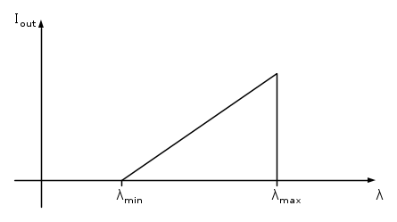

La (1) è valida fintanto che la potenza ottica incidente è sufficiente per generare portatori di carica liberi nel fotorivelatore. Più precisamente, detta E_G l'energy gap associata al materiale costituente il fotorivelatore, l'equazione (1) è valida se risulta verificata la condizione
h\nu \geq E_G
da cui si deduce che il fotorivelatore è in grado di risolvere radiazioni di lunghezza d'onda
\lambda \leq \frac{h c}{E_G} \qquad(2)
Si conclude quindi che la caratteristica corrente/lunghezza d'onda di un fotorivelatore, che descrive la sua banda ottica, è la seguente
L'andamento lineare è dovuto dalla (1), la soglia superiore dalla (2) mentre la soglia inferiore dalla legge di Rayleigh.
Ancora il discorso non torna. Secondo il ragionamento riguardante la diffusione arrivo a concludere nuovamente che (in accordo alla (2)) esiste una soglia superiore, dovuta ancora al fatto che al di sopra di una certa \lambda_\text{max} un qualsiasi fotorivelatore non riesce ad assorbire potenza dalla radiazione incidente.
Niente giustifica l'esistenza di una soglia inferiore \lambda_\text{min}.
Probabilmente mi sto perdendo in un bicchier d'acqua.

Gost91 ha scritto:Niente giustifica l'esistenza di una soglia inferiore \lambda_\text{min}.
Non ho ancora letto bene tutto, ma parto di qui.
In un fotorivelatore, la rivelazione avviene in genere in un volume limitato del dispositivo, sotto la superficie esposta. Pensa per esempio a un fotodiodo: la zona di rivelazione è poco più estesa --un paio di lunghezze di ricombinazione-- della zona di svuotamento. I fotoni prima di arrivare alla zona di rivelazione devono attraversare un tratto di semiconduttore dove, se assorbiti, genererebbero una coppia elettrone-lacuna che si ricombinerebbe senza generare segnale utile. Più piccola la lunghezza d'onda, maggiore è la probabilità che un fotone venga assorbito nella zona non attiva del fotorivelatore: per piccole lunghezze d'onda l'efficienza quantica diminuisce drasticamente.

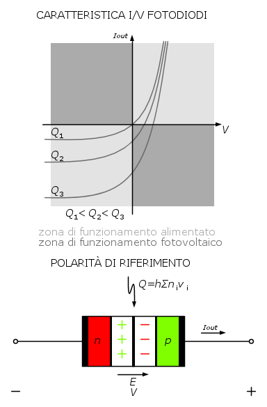

Si distinguono due classi di fotodiodi [a mio parere sarebbe più corretto parlare di classi di funzionamento per fotodiodi]:
  • fotodiodi alimentati [che brutto nome...]: credo si intenda "fotodiodi passivi" (assorbono potenza quando collegati in un opportuno circuito elettrico), credo che il loro utilizzo sia prettamente quello "fotodiodo ad alte prestazioni", spiego qua sotto quello che ho capito al riguardo;
  • fotodiodi fotovoltaici: credo si intenda "fotodiodi attivi" (erogano potenza quando collegati in un opportuno circuito elettrico), credo utilizzati come generatori di corrente continua pilotati in flusso radiante.
Da un punto di vista "materiale" non cambia niente tra le due classi, si parla sempre di giunzioni pn (magari con qualche particolare accorgimento per enfatizzare l'effetto fotoconduttivo). La differenza consiste nella zona di funzionamento della caratteristica tensione/corrente adottata.
In particolare:
  • il primo quadrante non viene utilizzato per la bassa sensibilità corrente(tensione)/luce (=distanza curve a luminosità costante) rispetto alla sensibilità che si ha nel terzo quadrante;
  • il secondo quadrante chiaramente non viene utilizzato in quanto in tale regione i fotodiodi non rispondono con alcuna corrente;
  • il terzo quadrante viene utilizzato per rivelare luce, la sensibilità corrente/luce cresce al crescere della tensione di contropolarizzazione;
  • il quarto quadrante viene utilizzato per convertire potenza ottica in potenza elettrica, la sensibilità corrente/luce è massima quando il fotodiodo è cortocircuitato.
Dalla caratteristica si nota che la sensibilità corrente/luce è maggiore nel terzo quadrante rispetto al quarto, per questo i fotodiodi alimentati sono fotodiodi"ad alte prestazioni".

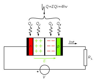

Mettendosi nella regione alimentata, la maggiore sensibilità si spiega osservando che maggiore è la tensione di contropolarizzazione e maggiore è l'estensione della regione di svuotamento.
Nella zona di svuotamento, al contrario delle due restanti zone del diodo, è presente un campo elettrico.
Supponendo che i quattro fotoni Qi siano assorbiti generando coppie elettroni/lacune, si ha che le cariche generate da Q2 e Q3 vengono separate dal campo elettrico al contrario di quelle generate da Q1 e Q4.
Conseguentemente nella zona di svuotamento si ha una minore probabilità di ricombinazione, anche perché in tale zona non è presente carica libera.
In sostanza, maggiore è l'estensione della zona di svuotamento e maggiore è la probabilità di fotogenerare portatori di carica, i quali contribuiscono a formare la corrente di uscita del diodo.
Il discorso mi sembra molto simile al tuo, però ancora non lo riesco a ricollegare grafico I/λ in [1].
La parola chiave attraversare si collega bene alla precedente legge di assorbimento in [1]: il potere di penetrazione è tanto minore quanto è più lunga l'onda del segnale luminoso incidente, magari a lezione intendevano (molto maldestramente) che in questo modo la legge di Rayleigh determina la soglia inferiore.
Non comprendo bene la geometria del ragionamento, me la potresti spiegare un po' più esplicitamente, mostrando quali sono le zona attive e non attive di un fotodiodo?

Gost91 ha scritto:Si distinguono due classi di fotodiodi
No, sono zone, regioni o modi di funzionamento, non classi. Uno stesso fotodiodo può lavorare in modi differenti, a seconda del circuito a cui è collegato (v. anche questa risposta di Foto UtenteDarwinNE e questa mia).
Gost91 ha scritto:il primo quadrante non viene utilizzato per la bassa sensibilità corrente(tensione)/luce (=distanza curve a luminosità costante) rispetto alla sensibilità che si ha nel terzo quadrante;
Il primo quadrante non viene utilizzato perché, soprattutto, è uno spreco di potenza. Però si può lavorare sull'asse i_\text{D} = 0 se si vuole una risposta logaritmica (v. qui di nuovo).
Gost91 ha scritto:il secondo quadrante chiaramente non viene utilizzato in quanto in tale regione i fotodiodi non rispondono con alcuna corrente;
Meglio: la caratteristica del fotodiodo non passa per il secondo quadrante, e quindi in quel quadrante il fotodiodo non può lavorare.
Gost91 ha scritto:il terzo quadrante viene utilizzato per rivelare luce, la sensibilità corrente/luce cresce al crescere della tensione di contropolarizzazione;
No, la sensibilità è sempre la stessa, praticamente non varia con la polarizzazione inversa. La polarizzazione inversa viene utilizzata per migliorare la velocità di risposta, diminuendo la capacità di giunzione, e per allargare la zona lineare, a scapito, però, di offset e rumore (v. quest'altro messaggio).
Gost91 ha scritto:il quarto quadrante viene utilizzato per convertire potenza ottica in potenza elettrica, la sensibilità corrente/luce è massima quando il fotodiodo è cortocircuitato.
Se il fotodiodo è cortocircuitato non eroga potenza ;-) La condizione di cortocircuito, inglobala nella modalità precendente.
Nel terzo quadrante, con v_\text{D}\le 0, il fotodiodo opera in modalità fotoconduttiva. Nel quarto quadrante, in modalità fotovoltaica.

Poi, il motivo per cui non riesci a capire perché alcuni fotoni vengono assorbiti in una zona non sensibile, è che tu disegni un fotodiodo che non esiste ;-) I fotodiodi sono fatti con tecnologia planare, quindi la luce non arriva lateralmente come l'hai disegnata tu (adesso è un po' tardi per farti il disegno, domani se riesco): prima di arrivare alla zona di svuotamento, i fotoni devono attraversare la zona p.
Appunto. In questo modo la terminologia suona decisamente meglio.
Servito e riverito, ottime spiegazioni.
Sarò molto conciso nella domanda: perché è uno spreco di potenza? :mrgreen:
Intendi che è uno spreco di potenza ottica? Nel senso, anche per potenze ottiche molto grandi la risposta del diodo resta approssimativamente la stessa a parità di punto di lavoro?
Perfetto.
Sono stato un po' impreciso, intendo che, per come sono le curve caratteristiche, per tensioni di contropolarizzazione piccole la sensibilità si riduce considerevolmente. La sensibilità ottima si trova per tensioni di contropolarizzazione grandi, e questa si stabilizza a partire da una certa soglia minima.
Servito&Riverito2.0
Certo, date le pseudodefinizioni di funzionamento fotoconduttivo e fotovoltaico. My bad.
Sono d'accordo.

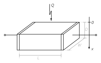

A questo punto si ricava quella da noi chiamata (come in [1]) equazione base dei fotoconduttori.
Fissando come istante iniziale t=t_0, la densità spaziale di carica libera n nel fotorivelatore segue la legge
n(t)=n_0 \exp (-t/\tau) \qquad(1)
dove
n_0 \equiv n(t_0) è la densità di carica spaziale iniziale;
\tau è il tempo di vita medio dei portatori di carica [giusto?].
in base alla precedente relazione si ha che

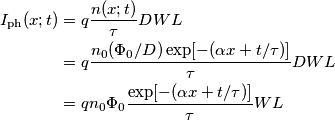

I_\text{ph}(t)=q \frac{\text{d}n(t)}{\text{d}t}DWL=q \frac{n(t)}{\tau} DWL \qquad(2)
il flusso radiante attraverso il fotorivelatore obbedisce ad una legge analoga a quella della densità spaziale di carica libera
\Phi (x) = \Phi_0 \exp (-\alpha x)
dove \Phi_0 \equiv \Phi (0) è il flusso attraverso la superficie superiore del fotorivelatore.
Dalla precedente relazione si ha che
\eta (x) = \Phi (x) / D [la dipendenza da 1/D non l'ho capita, e poi a naso, dato che dovrebbe essere adimensionale, mi verrebbe più da dire che dipende direttamente da D...]
L'equazione (1), comprendendo il fattore di non idealità \eta, si riscrive quindi come
\begin{aligned}
n(x;t) &=\eta(x) n_0 \exp(-t/\tau) \\
&=\frac{\Phi_0\exp(-\alpha x)}{D} n_0 \exp(-t/\tau) \\
&=n_0 \frac{\Phi_0}{D} \exp[-(\alpha x + t/\tau)]
\end{aligned}
conseguentemente la (2) diventa
\begin{aligned}
I_\text{ph} (x;t) &= q \frac{n(x;t)}{\tau}DWL \\
&=q \frac{n_0 (\Phi_0 / D) \exp[-(\alpha x + t/ \tau)]}{\tau} DWL \\
&=q n_0 \Phi_0\frac{\exp[-(\alpha x + t/ \tau)]}{\tau}WL
\end{aligned}
ora, il termine
N_\lambda(x;t) \equiv \Phi_0\frac{\exp[-(\alpha x + t/ \tau)]}{\tau}
per le sue dimensioni, rappresenta il numero totale di fotoni per unità di tempo che, fluendo nell'istante t la sezione WL del fotodiodo a quota x, contribuiscono alla generazione di carica libera. Tale numero è dato anche dalla seguente relazione
N_\lambda=\frac{P_\lambda \lambda}{hc}
dunque
I_\text{ph} (x;t)=q n_0 \frac{P_\lambda \lambda}{hc} WL \qquad (3)
Si procede adesso determinando l'espressione del guadagno del fotodiodo, per poi determinare finalmente l'espressione della corrente di uscita.
Se E è l'intensità del campo elettrico interno al fotorivelatore, si ha che
I_\text{out} (t) =q n(t) \mu E WD
quindi, dalla precedente relazione e la (2) si ha che
G=\mu E \frac{\tau}{L}=\mu V \frac{\tau}{L^2}
sfruttando ora la (3), dato che
I_\text{out}=G I_\text{ph}
si conclude che
\boxed{I_\text{out}= q n_0 P_\lambda \frac{\mu V}{hc L} \tau W \lambda}
come volevasi NON dimostrare, dato che è un risultato diverso da quello riportato in [1].
(a meno che sia definita una seconda efficienza \eta'=n_0 \tau W).

------------------------------------------------DERIVAZIONE RESPONSIVITÀ-----------------------------------------------
Carica nel fotodiodo
Più propriamente di quanto scritto in [5], n indica il numero di portatori di carica per unità di volume presenti nella zona fotosensibile del diodo. Tale numero obbedisce sempre alla legge
n(t)=n_0 \exp(-t/\tau) \qquad(1)
iIl numero n' di portatori di carica presenti nella zona fotosensibile sarà pari alla precedente densità spaziale moltiplicata per il volume DWL della zona fotosensibile del diodo, quindi
n'(t)=n(t)DWL=n_0 \exp(-t/ \tau) DWL
tale quantità, se moltiplicata per la carica unitaria di ogni portatore, determina la carica totale K presente nella zona fotosensibile del diodo, quindi
K(t)=q n'(t)=q n_0 \exp(-t/ \tau) DWL \qquad (2)
