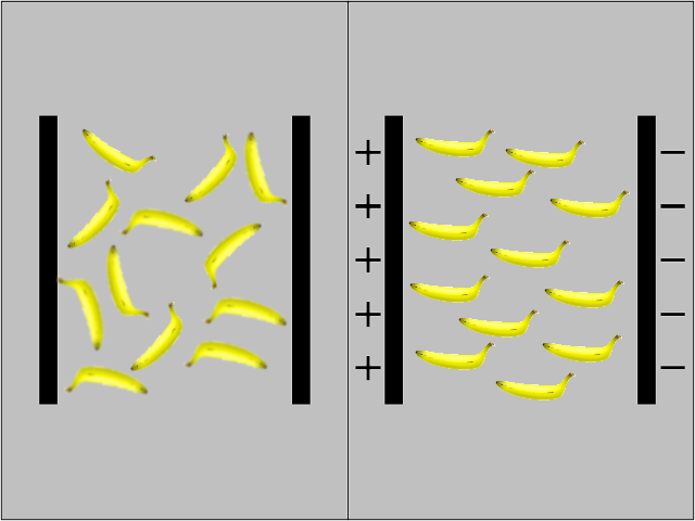

Esiste una spiegazione complessa che però può essere sintetizzata con una figura di facile comprensione.

[4] Re: Costante dielettrica
Messaggioda Foto UtenteGianlucax » 20 set 2017, 17:10
Che sta significare questa immagine?

Messaggioda Foto Utentevenexian » 20 set 2017, 17:14
... che le banane sono polari.
E' una battuta: cinque minuti sottratti al lavoro, sperando di regalare un sorriso senza avere nulla in cambio.
Ti assicuro che più di qualcuno sta valutando la tua domanda in modo serio.
