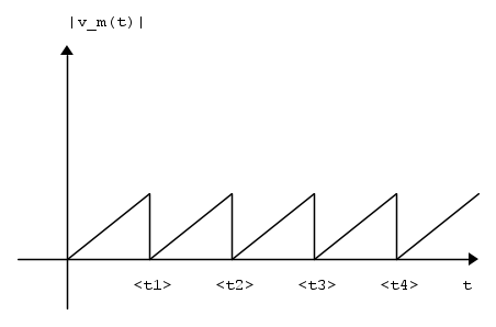

Sto cercando di sviluppare un modello sensato per la velocità di deriva degli elettroni di conduzione in un metallo.
Analizzo le cose inizialmente con un campo elettrico applicato costante e uniforme.
Per ipotesi gli elettroni non interagiscono con gli ioni (sempre fissi) se non con urti elastici.

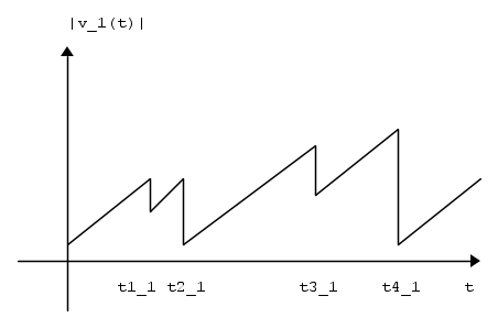

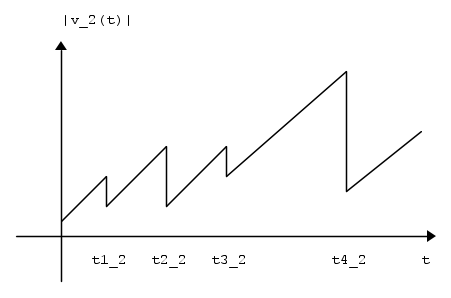

La velocità della i-esima particella sarà dunque (tra l'n-esimo urto e il successivo):
\underline{v_i}(t)=\underline{v_i}(t_{n_i})-\frac{e}{m}(t-t_{n_i})\underline{\mathfrak{E}}_0
dove \underline{v_i}(t_{n_i}) è la velocità della i-esima particella subito dopo che sia avvenuto l'n-esimo urto per essa, \underline{\mathfrak{E}}_0 è il campo elettrico esterno costante ed uniforme, e è la carica dell'elettrone e m la sua massa.
Per la prima particella:
per la seconda:
e così via...

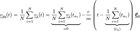

Siccome voglio calcolare la velocità media \underline{v_m}(t) dell'intero sistema di N elettroni, effettuo una media su tutte:
\underline{v_m}(t)=\frac{1}{N}\sum_{i=1}^{N}\underline{v_i}(t)=\underbrace{\frac{1}{N}\sum_{i=1}^{N}\underline{v_i}(t_{n_i})}_{=0}-\frac{e}{m}\left (t-\underbrace{\frac{1}{N}\sum_{i=1}^{N}(t_{n_i})}_{\left \langle t_n \right \rangle}  \right )\underline{\mathfrak{E}}_0
dove \left \langle t_n \right \rangle è l'istante di tempo medio a cui avviene l'n-esimo urto per l'intero sistema di particelle.
che però è ancora una funzione del tempo (approssimazione: \left \langle t_{n+1} \right \rangle - \left \langle t_{n} \right \rangle \approx \tau = \text{const}).
In tutti i modelli che ho trovato su internet si vuole ottenere una velocità media (o di deriva) costante nel tempo, al fine di ottenere una conducibilità costante del metallo.
Devo quindi mediare di nuovo nel tempo \underline{v_m}(t)?
Nel caso la risposta giusta fosse affermativa, otterrei una velocità di deriva \underline{v_d}:
\underline{v_d}=\frac{1}{\tau}\int_{0}^{\tau}\underline{v_m}(t)\text{d}t=\frac{1}{\tau}\int_{0}^{\tau } -\frac{e}{m}\underline{\mathfrak{E}}_0t \text{d}t=-\frac{e}{m}\underline{\mathfrak{E}}_0\frac{\tau}{2}.
Nei modelli che ho trovato io un po' ovunque la velocità di deriva è definita così:
|\underline{v_d}|=\frac{e}{m}{\mathfrak{E}}_0  \tau
In sostanza io mi ritrovo quel fattore due a denominatore di differenza, cosa che crea problemi più rilevanti se si passa a un modello con campo elettrico variabile per il calcolo della conducibilità in funzione della frequenza del campo.
Vorrei dunque tentare di capire per bene prima il modello statico, risolvendo questa differenza.
Qualcuno ne sa qualcosa?
In questa che hai scritto tu, non capisco come ha fatto t ad uscire dalla media.

DanteCpp ha scritto:In questa che hai scritto tu, non capisco come ha fatto t ad uscire dalla media.
t è il tempo, non c'entra niente con la media su N particelle (indice i).

Infatti non è quello, ma:
\left \langle t_n \right \rangle - \left \langle t_{n-1} \right \rangle.
Nel modello di Drude questi intervalli di tempo vengono approssimati come costanti e chiamati \tau.
La formula finale diventa dunque:
\underline{v_d}=-\frac{e}{m}\underline{\mathfrak{E}}_0  \frac{\tau}{2}.
Il 2 a denominatore resta e la forma funzionale della conducibilità quando si passa a campi variabili non viene modificata.
Ma in ogni caso il 2, se ho capito bene come funzionano le cose e se non ho fatto errori, deve restare.
Edit: Ho sistemato i passaggi in [1].

\underline{v_m}(t)=-\frac{e}{m}\left (t-\left \langle t_n \right \rangle  \right )\underline{\mathfrak{E}}_0
Fino a qua ti trovi?
