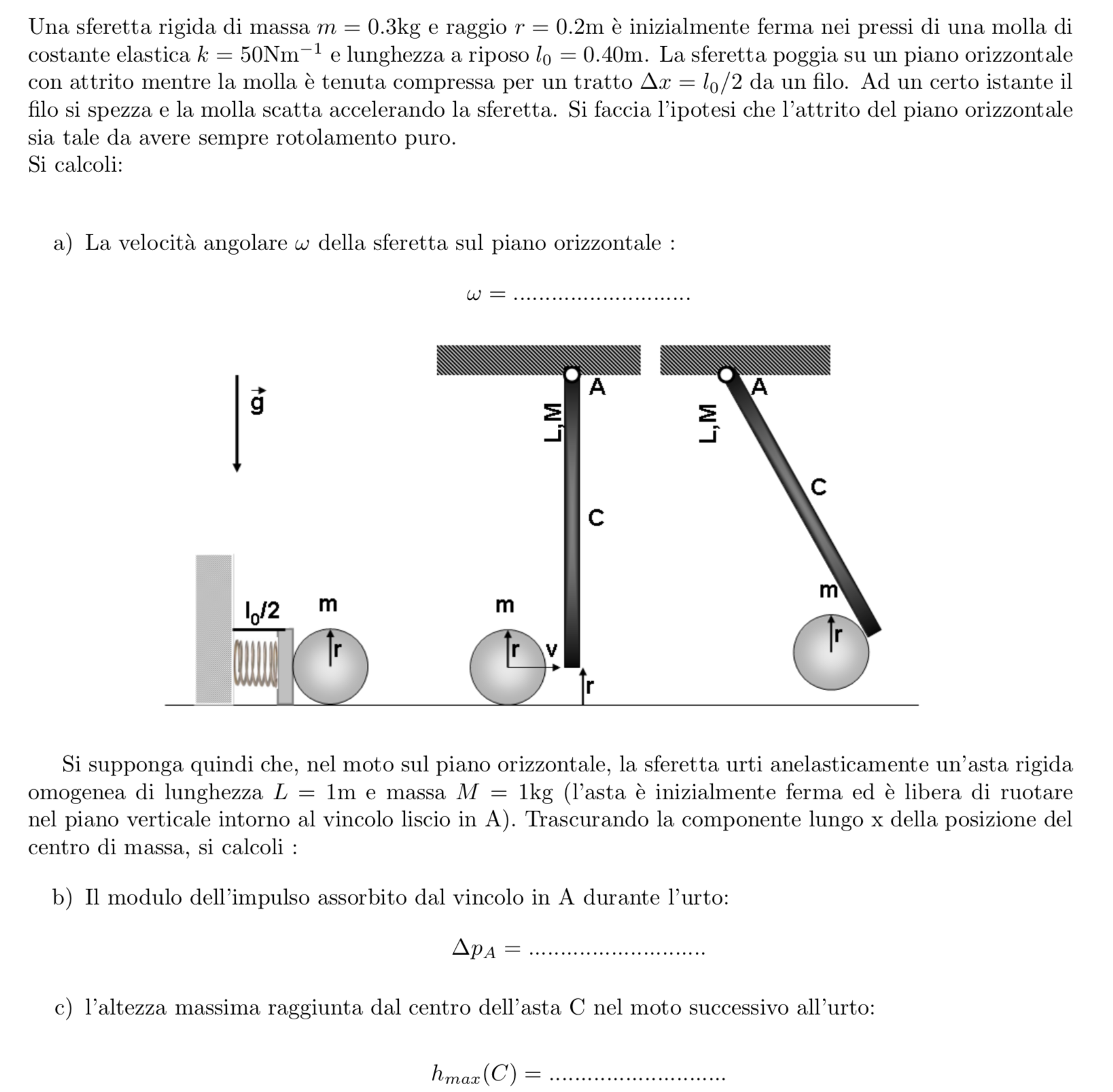

- In questo esercizio si parla di urto anelastico ma mi sembra poi di capire che venga considerato come perfettamente anelastico, corretto? Nel caso lo si intuisce dalla figura perché la sferetta è attaccata all'asta?
- Al punto b si impone la conservazione del momenti angolare iniziale e finale in quanto il momento delle forze esterne è nullo? In pratica non si sono forze esterne, passatemi il termine, "che fanno ruotare" e quindi il sistema lo si può considerare come isolato?
