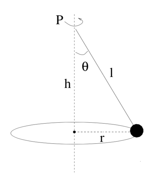

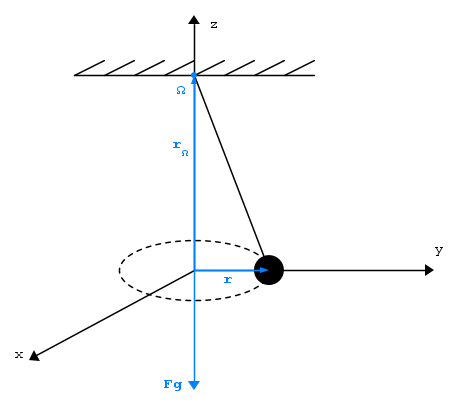

in questo esercizio una massa m, attaccata ad un filo inestensibile e senza massa di lunghezza l, ruota attorno all’asse verticale inizialmente con velocità angolare ω, descrivendo un cono di angolo θ, come in figura.
Suppongo che il piano xy sia quello dove è posizionato il cerchio e l'asse di rotazione sia z.
  1. La mia domanda riguarda il momento prodotto dalla forza di gravità rispetto al polo P; questo vettore dovrebbe essere perpendicolare all'asse di rotazione e giacente sul piano parallelo al terreno, verso entrante cioè se stai guardando lo schermo è come se tu entrassi ci entrassi dentro! In sostanza è tangente alla circonferenza, giusto?
  2. Il momento angolare invece dovrebbe essere parallelo all'asse di rotazione e rivolto dal cerchio verso il punto P. giusto?
  3. Il testo del mio libro dice: la gravità essendo parallela all’asse di rotazione non ha componente del momento lungo l’asse verticale
    Questo punto non lo capisco bene, mi potete aiutare? Ci provo a dare una spiegazione: forse significa che il momento meccanico (vedi punto 2) si sviluppa sul piano xy per cui non ha componenti sull'asse z dove è sviluppato il momento angolare

[2] Re: momento angolare nullo su una componente
Messaggioda Foto UtenteDrCox » 1 gen 2019, 17:44
Essendo la gravità perpendicolare al moto circolare, essa non influenza il momento angolare nel piano xy. Questo non vuol dire che non abbia influenza sul sistema nel suo complesso. Man mano che la gravità agisce, il raggio della circonferenza si stringe...

Messaggioda Foto Utenteziomangrovia » 3 gen 2019, 17:28
Ianero ha scritto:Forza di gravità (vettore) parallela all'asse di rotazione \Rightarrow il prodotto vettoriale di tale vettore con qualsiasi altro non potrà avere componente non nulla lungo quell'asse.
Correggetemi se sbaglio, il vettore forza di gravità \vec F_g combinato con qualsiasi altro vettore posizione \vec r (che è il raggio della circonferenza) mi individua un certo piano che supponiamo sia xz quindi il loro prodotto (momento meccanico \vec \tau) sarà un vettore parallelo al piano xy.
Il vettore momento angolare invece è parallelo all'asse z ed il vettore \vec \tau ha componente nulla nella direzione z, essendo parallelo al piano xy, quindi nella direzione del vettore momento angolare.
Ho detto bene ?

[8] Re: momento angolare nullo su una componente
Messaggioda Foto UtenteIanero » 3 gen 2019, 19:03
Ti do un consiglio preliminare per cercare di aiutarti nell'affrontare questo tipo di problemi e per risolvere anche i dubbi annessi.

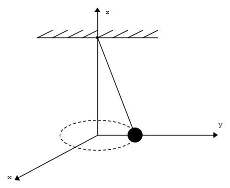

Il sistema di riferimento, quando si risolve un problema di fisica, si fissa prima di cominciare.
Non l'hai fatto in [1], per cui per non allungare troppo il brodo facciamo che te lo fisso io, così:
Fatto ciò, ti dico inoltre che in questi problemi i vettori non sono applicati in nessun punto. La trattazione matematica che si utilizza solitamente per risolverli prevede l'uso di vettori liberi, per i quali è sufficiente specificare solo modulo, direzione e verso. Di conseguenza frasi come questa:
ziomangrovia ha scritto:Il momento angolare ... dal cerchio verso il punto P.
non sono proprio il massimo.
Veniamo al tuo dubbio.

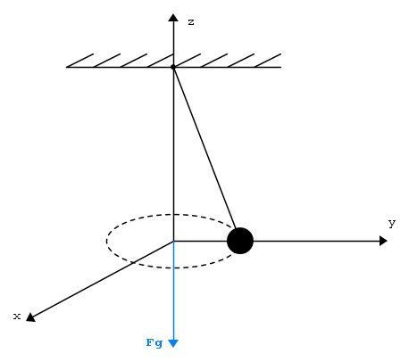

Il vettore (libero) che descrive la forza di gravità cui è soggetta la pallina attaccata al filo è, nel particolare sistema di riferimento che abbiamo scelto, questo:

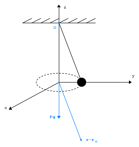

Il calcolo del momento meccanico si basa sulla conoscenza di un polo, che fissiamo ad esempio nel punto in cima in cui si è bloccato il filo, e sulla conoscenza di un altro vettore: il braccio.
Disegniamoli:
Come saprai, il calcolo del momento angolare rispetto al polo scelto, si ottiene mediante la seguente:
\mathbf{\tau}=\left (\mathbf{r-r}_\Omega  \right )\times\mathbf{F}_g
che in notazione vettoriale diventa, nel nostro sistema di riferimento:
\mathbf{\tau}=\left (\begin{pmatrix}
r_0\cos\phi\\ r_0\sin\phi
\\ 0
\end{pmatrix}- \begin{pmatrix}
0\\ 0
\\ l\cos\theta
\end{pmatrix} \right )\times \begin{pmatrix}
0\\ 0
\\ -F_g
\end{pmatrix}=
=\bigg (\mathbf{x}_0\left ( r_0\cos\phi \right )+\mathbf{y}_0\left ( r_0\sin\phi \right )+\mathbf{z}_0\left ( -l\cos\theta \right )  \bigg )\times \bigg(\mathbf{z}_0(-F_g) \bigg)
dove ho indicato con r_0 il raggio dell'orbita della pallina, con \phi l'angolo tra \mathbf{r} (vettore posizione della pallina) e \mathbf{x}_0, con l la lunghezza del filo e con \theta l'angolo tra il filo e l'asse (a sua volta parallelo a \mathbf{z}_0).
Di conseguenza:
\mathbf{\tau}=\mathbf{x}_0\times\mathbf{z}_0\left (-F_g r_0\cos\phi \right )+\mathbf{y}_0\times\mathbf{z}_0\left (-F_g r_0\sin\phi \right )+\underbrace{\mathbf{z}_0\times\mathbf{z}_0}_{=0}\left ( F_gl\cos\theta \right )
dove si vede molto bene come mai sia assente una componente di momento meccanico parallela all'asse.
Come ti dicevo (*) in [4] e [6], questa proprietà è generale, vale sempre che il prodotto vettoriale tra un vettore qualsiasi \mathbf{u} e uno della forma \mathbf{v}=v_z\mathbf{z}_0 non presenta mai una componente parallela a \mathbf{z}_0, infatti è sufficiente rifare lo stesso calcolo che ho fatto sopra con:

[9] Re: momento angolare nullo su una componente
Messaggioda Foto Utenteziomangrovia » 4 gen 2019, 0:37
Una risposta così chiara non me l'aveva mai data nessuno!
Ho capito perfettamente, questo esempio mi è stato utilissimo. Grazie
