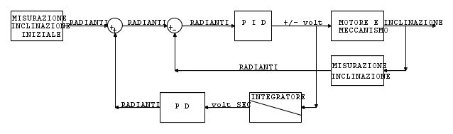

Messaggioda Foto UtenteEcoTan » 6 mag 2020, 17:27
Un loop controlla l'inclinazione. Questa viene ricavata dai segnali dell'accelerometro, con un procedimento che cerca di tenere conto della accelerazione eventualmente presente, e poi fusa col segnale del giroscopio elettronico. Insomma abbiamo una misura della inclinazione in milliradianti, che viene confrontata con la inclinazione iniziale supposta bilanciata. Lo scostamento genera il duty cycle per i motori con le classiche azioni PID. Un ulteriore loop cumula le correzioni effettuate nei due sensi e corregge lentamente il riferimento iniziale.
Il tutto funziona ma non è vellutato, sta sempre a vibrare.

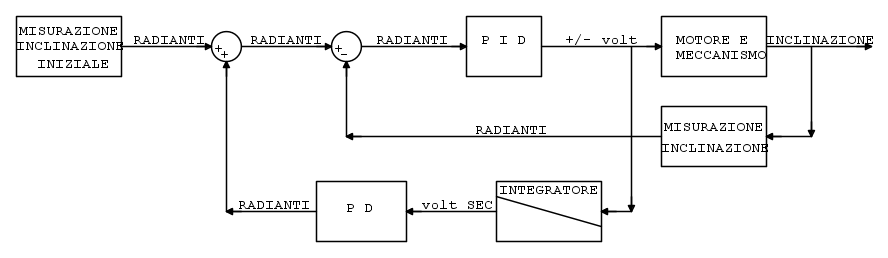

Lo schema a blocchi secondo me viene così:
I volt secondo costituiscono una rozza misurazione dello spazio percorso, non avendo encoder.

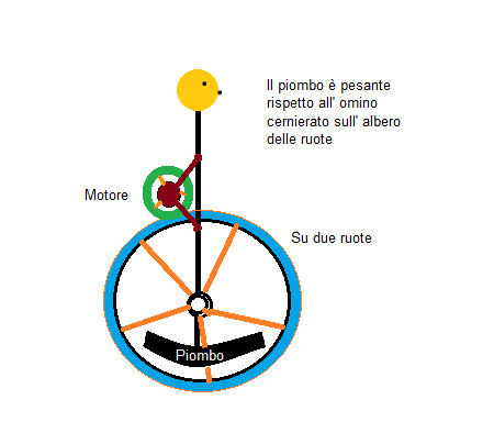

Immagine
..una cosina del genere non ti terrebbe meglio l' equilibrio...?!

Ho messo le ruote piccole proprio per evitare questo equivoco.
I vari dispositivi balancing sembrano una esercitazione gratuita, ma intanto hanno già una loro validità commerciale, ed occupano poca superficie. Anche l'uomo, in fondo, sta in equilibrio.

Messaggioda Foto UtenteGirogiro » 6 mag 2020, 23:29
..io invece ci avevo studiato anche un veicolo elettrico fai da te per un passeggero più basso del mozzo delle ruote.. grandi perché fanno meno attrito volvente!
P.s
..mia nonna se le aveva era un carretto ..ma l' uomo generalmente non ha le ruote :D
..comunque per carità se vuoi imparare per poi fare robot su due piedi...
..però visto che tanto devi controllare una elettronica ..una telecamera che confrontasse gli spostamenti verticali dell' orizzonte.. istante per istante...
