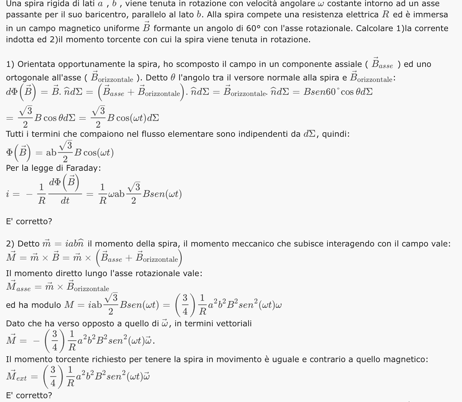

Messaggioda Foto Utentequapakko » 20 set 2020, 9:13
A questo punto ci sarebbe da considerare il secondo componente del momento \vec m \times \vec B_(asse). Come posso trattarlo? Devo immaginare che la spira spira sia incernierata ad un asse fisso che annulla tale momento?

Messaggioda Foto UtenteGirogiro » 20 set 2020, 23:13
Se non ho capito male i due (a) sarebbero in un piano parallelo al campo costante e quindi te ne freghi,
mentre i due (b) sarebbero ortogonali al campo e quindi li conti (tagliando le linee di forza)
Allora se applichi le due classiche formulette
E=B*l*v
F=B*l*I
nella prima l' induzione ce l' hai, la lunghezza del filo (2*a) ortoginale alle spire ce l' hai,
la velocità nell' angolo dei 60° la ricavi [da omega da sin(60°) e dal braccio (b/2)]
trovata la E hai la resistenza e ricavi la corrente (I) (nell' angolo)
nella seconda ricavi la forza, dalla quale poi il momento, nell' angolo,
[(B) ed (l=2*b) ed (a/2) li hai]..
..e non hai durato nemmeno la fatica di pensare.. così non ti funziona..?
P.s
la cosa funziona se la reattanza della spira è trascurabile rispetto alla resistenza altrimenti va calcolata con i relativi sfasamenti .. ma queste due formulette fanno miracoli in molti problemi di questo tipo..
