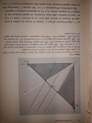

Il mio libro di testo riporta un esempio di calcolo delle equazione degli assi (diverso problema) in cui utilizza le equazioni di Lorentz. Opera in maniera tale (conoscendo beta) da porre dapprima x'=0 e successivamente ct'=0.
Imponendo x'=0 ottiene dalla trasformazione di Lorentz che x=beta*ct che scrive successivamente come ct=x/beta ottenendo così l'equazione dell'asse ct'.
Per ricavare l'asse x' sfrutta sempre una delle trasformazioni di Lorentz (questa volta quella relativa al tempo) e quindi impone ct'=0. Da ciò ottiene ct=beta*x che definisce come equazione dell'asse x'.
E queste sono le equazioni di due rette passanti per l'origine con reciproco coefficiente angolare.

La simmetria degli assi x'-ct' rispetto alla diagonale di x-ct la prendo per dimostrata:
Tale simmetria comporta che due punti simmetrici si scambiano le coordinate x' e ct' quindi anche le equazioni degli assi le ottengo scambiando le coordinate.
Che l'asse ct' rappresenti in S il moto dell'origine O' non hai fatto obiezioni, infatti è il luogo dei punti, o meglio degli eventi, con x'=0.
Pertanto la velocità v calcolata si intende in S.
