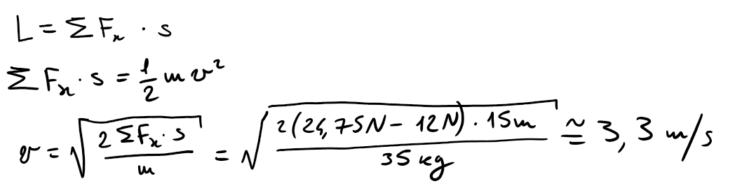

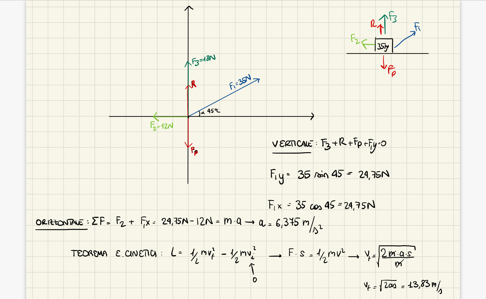

Un corpo di 35kg si muove senza attrito su un piano orizzontale per 15m sottoposto a 3 forze: F1=35N e direzione 45° rispetto al piano stesso, F2=12N orizzontale, ma opposta al moto, F3=18N perpendicolare al piano. Se parte da fermo, qual è la sua velocità finale? (usare il teorema dell'energia cinetica)
Non so se l'ho svolto correttamente

Grazie, quindi ho sbagliato a calcolare l’accelerazione…perché altrimenti il risultato doveva essere identico, no?

Messaggioda Foto Utentedavi82 » 16 feb 2022, 22:50
Mi sembra di sì:
a = \frac F m = \frac {12,75\,\mathrm{N}} {35\,\mathrm{kg}} \simeq 0,36\,\mathrm{m/s^2}
